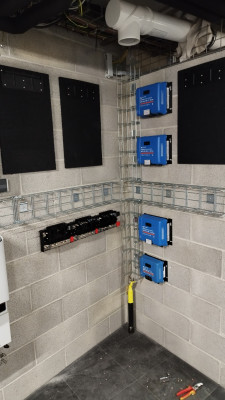

Tak zlehka začala realizace.
Po zkušenostech s MP-II namontované přímo na nosnou zeď, je zde použita antivibrační podložka o tloušťce 12mm pod každý z MP-II.
Jako DC sběrna jsou použity Lynx Power In, které jsou doplněny o třetí šroub pro montáž pojistek - výborný tip. Děkuji.

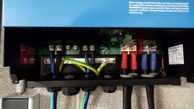

Hezký, ale ty el vodiče by měli mít dvojitou izolaci. Buď plný žlab a chranička k victronu, nebo cyky. Jsem zvědav na hlučnost toho 8000VA strojku. Odkud jsi? Nedalo by se to pak dojet poslechnout? Zajimal by mě upgrade z 5000Va na 8000Va, ale bojím se těch fanů.

Do svorkovnice MP by se CYKY asi neměly zapojovat, jen lanko v dutince. Údajně pevné jádro ve svorce časem vyhoří.

Všechny vodiče jsou slaněné zalisované v okách nebo dutinkách.
Síť TN-C = světle modrá i zelená se žlutou připojeny na PEN - nemá smysl dvojitá izolace.
Vodiče černé barvy jsou NSGAF'ou , takže s dvojitou izolací a na 1,8kV/3kV. Použity jako vodiče fázové (16mm2).
DC jen NSGAFou - přívod do MPPT 16mm2, výstup 35mm2, MP-II připojeny 2x 50mm2, baterie budou 70mm2.

celkem si beru inspiraci z toho rozmístění, budu v brzké době dělat něco podobnýho. Kde máš jištění/ vypnutí DC ze stringů? Kde budou baterky? U mě to vychází nejlíp provrtat zeď a dát je na druhou stranu zdi, aby nebyly dlouhý přívody. Místo victron power in používám plechovej rozvaděč z alegra a do něj nožovky v čínskejch odpínačích, jenom na multiplusy budou PN1+ keramický držáky s neustále nasazemejma žehličkama, všechno ostatní mi vyjde na PN00 z aliexpresu...

S baterkama bude trochu problém. Baterie jsou 2x BYD Battery Box Premium LVL, každá 15kWh. Budou stát v jednom sloupci, takže na výšku cca 120cm. Nejraději bych je viděl za tou přepážkou, na které jsou pověšený MPPT, ale majitel tam má regály. Prakticky se jedná už o garáž. Ale nechce to tam.
Takže nejpravděpodobněji budou stát před zdí a budou komplikovat přístup k Lynxu. Pokud by však dokupoval další, v úvaze je zase 2x 15kWh, tak už by se do strojovny nevlízaly a stejně by musely být za přepážkou.
Za zdí na které jsou 2 MP-II být nemůžou, protože tam je chodba a zabrat šíři 60cm je nemyslitelné.
Takže uvidíme.
Jištění stringů je a bude na zdi v samostatných rozvaděčích vlevo na zdi, trasa cca 4m.
Takže uvidíme.
