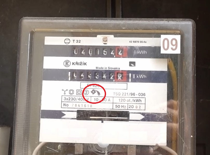

pave69 píše: ned říj 23, 2022 8:03 pm Kromě toho elektroměr s mechanickým počitadlem asi počítá přetok jako odběr....
No, točí se naopak...

To už dávno ne, i ty mechanické už kdysi vylepšili o mechanickou pojistku, takže se nemůže točit naopak ale zastaví se.

Frantom píše: pon říj 24, 2022 4:36 pm To už dávno ne, i ty mechanické už kdysi vylepšili o mechanickou pojistku, takže se nemůže točit naopak ale zastaví se.
já si nevymýšlím :roll:

Tak máš štěstí na starý typ. Ty novější mají tu západku proti zpětnému chodu přímo nakreslenou na štítku:
