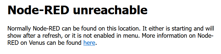

Spouštíš předřazený měnič signálem generator start and stop? Nevšiml jsem si, že by vyváděl nějaké psí kusy.
Nejde z automatizace před vypnutím generátoru zadat střídači ignore AC in?
A po zapnutí to zase zrušit?

Stalo se vám, že se nemůžete dostat do Node-Red?
Něco programuju, dám Deploy, ještě chvíli to běží a pak ztratím spojení. Zdá se, že automatika na bojler také neběží. Když zapnu manuálně relé-1, tak se mi ale po chvíli vypne, tak ten program tam snad běží.
Restartovat cerbo se mi zatím nechce.
Router jsem restartoval.
Nedostanu se tam ani z vrm přes jejich servery ani přes pevnou ip adresu na cerbu.
Momo
Příspěvky: 973
Registrován: pon říj 10, 2022 10:27 am
Re: Victron komunita
Příspěvek od Momo »
Už to jede, možná chyba v Holandsku. A už zase ne...
