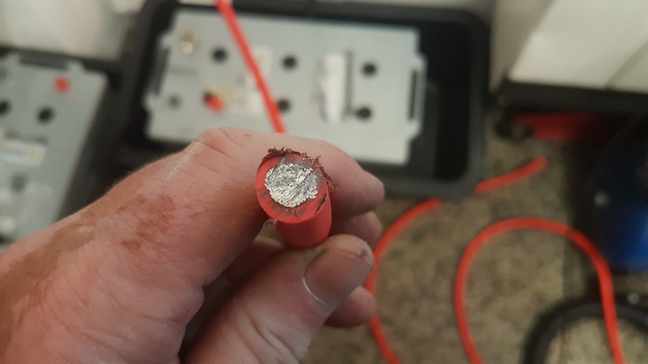

Na tom řezu to vypadá jako poměděný hliník (CCA)?

pibi píše: stř říj 23, 2024 7:08 am Na tom řezu to vypadá jako poměděný hliník (CCA)?
Co? Že by si snad ODeSák EDA si koupil hliníkovej kabel? :lol: To musí bejt pozlacený stříbro! :lol: :lol: :lol:
Byly docela těžký, to by asi hliník tolik nevážil a píší že je to: "technologie vtlačovaného měděného jádra", ale já nevím co to :-/
Příspěvky: 1788
Re: Startovací kabely z Lidlu a jejich vhodnost pro propojení měniče s akurackem
Kdyby byl co k čemu, vezme trafopájku a pokusí se několik drátků z toho kabelu pocínovat. A pokud se mu to povede, tak ať pokračuje. Schválně, podaří se mu tu měď z toho hliníku rozpustit v tom cínu? Potom je z toho pouze černá sra.ka. Inu třeba se mýlíme.
