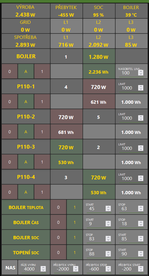

Programování při StarDance je SUPER! Rozumné využití sobotního večera :)
Zatím v provozu jenom základní verze. Vzdáleně je možné zapnout/vypnout bojler a zásuvky, původní automatiku má jenom bojler, zásuvky zatím ne. Ty jdou jenom zapnout/vypnout, automatika topení nefunguje, je to jako vypnutí.
Odzkoušeno, fuguje jak má. Snímek jsem udělal až po západu slunce, zapnul jsem pro kontrolu odběr, proto nulová výroba a velké saldo.
V horní části tabulky je zobrazena výroba a spotřeba, saldo, SOC a teplota bojleru.
Níže jdou zapnout/vypnout bojler a zásuvky, v pravé části jsou zvýrazněny případné odběry zátěže a dnešní spotřeba zátěží.
Příkon se zobrazuje podle zvolené zátěže, při přepnutí na topení 750/1250/2000 W se automaticky zobrazí skutečná zátěž, mírně se liší od nominální.
Dalším krokem by mělo být automatické vypínání zátěže při překročení příkonu na fázi.
A dále nějaké automatické spínání topení, ale těžko říct, jestli mi na to stačí programátorské schopnosti :)
Rozdělení zátěže po fázích zatím neřeším, to je možné rozházet v rozvaděči následně.
Takto to vyšlo samo, přetížení L2 asi nevadí, protože tam mám jenom bojler a TČ bazénu (už mimo provoz), ostatní podstatné zátěže jsou na L1 a L3.

Představuji nejnovější verzi UI pro řízení bojleru a lokálních přímotopů.
Ovládání je snad funkční, zatím nemám spuštěné automatické řízení. Režim AUTO se chová jako vypnuto.
Samostatně funguje stávající ovládání bojleru, nové UI bojler pouze zobrazuje, ale neovládá.
V horní části je zobrazena výroba, spotřeba celková a po fázích, přebytek energie (výroba - spotřeba), SOC a teplota bojleru.
Níže ve dvojicích řádků jsou zátěže:
- bojler
- 4x přímotop.
U každé zátěže se nastavuje režim: 0, AUTO, 1. Je zřejmé, na jaké fázi je zátěž připojena.
Zobrazuje se aktuální příkon - přímotopy mají tři stupně, zaokrouhluji, systém sleduje skutečnou spotřebu (kdyby někdo přepnul) a aktualizuje. Pod tím je zobrazena skutečná spotřeba zátěže ve Wh.
Pro zátěže můžu stanovit limit, při jeho dosažení zátěž odpojím. Všechny limity můžu hromadně snížit/zvýšit koeficientem.
Poměr skutečných spotřeb automaticky spravovaných zátěží k celkovému limitu automatiky stanovuje pořadí v kaskádě priorit - frontě zátěží.
Pokud je požadovaný i skutečný stav zátěže true, je barva polí zelená, pokud je 2x false, je barva polí červená, při přechodovém stavu jsou pole šedé.
Níže je nastavení systému:
- bojler - 3 podmínky, musí být všechny splněny - teplota, aktuální čas, SOC. Ale jednotlivé řádky můžu zapnout/vypnout tlačítky 1/0.
Pokud je podmínka splněna, zobrazuje se zeleně, poud ne, červeně.
- topení - 1 podmínka, jenom SOC. Opět se může vypnout.
Ve spodní řádce je celkové nastavení automatiky:
- podmínky pro okamžité vypnutí některých zátěží:
--- zatížení fáze 4.000 W
--- přebytek energie -2.000 W
- podmínky pro pravidelné kontroly zátěží (hystereze):
--- přebytek pro zapnutí zátěže (položka z kaskády), třeba +300 W
--- přebytek pro vypnutí zátěže (položka z kaskády), třeba -300 W
Systém by pak měl fungovat takto:
- každých 15 minut - nové sestavení kaskády priorit zátěží
- každých 5 minut - kontrola přebytku pro danou kaskádu
- každých 30 sekund - okamžité vypnutí potřebné části zátěže (kontrola přetížení fáze a salda výroby)
Je potřeba zohlednit, že od spuštění/vypnutí zátěže trvá určitý čas než se změna projeví v datovém objektu (skutečný stav spuštění, příkon...) a také celková spotřeba systému.
Teď je potřeba testovat automatiku, zatím asi bez ostrého zapínání/vypínání zátěží, v řádu třeba pěti seknud vypočítávat a zobrazovat vypočtené spuštění zátěží 0 až 4.

Základní nastavení a manuální spínání funguje, sestavování kaskády také.
Teď je čas to otestovat v ostrém provozu, kdy se bude bude vše spínat automaticky.
Musím odpojit stávající řízení bojleru a nově to řídit společně s radiátory.
Sestavení kaskády, tj. pořadí zátěží (vybraných pro automatiku) podle stanovených priorit bude každých 15 minut, nebo při změně režimu zátěží nebo nastavení, které má vliv na zařazení do kaskády.
Každých 5 minut se bude kaskáda vyhodnocovat a zapne se příslušný počet zátěží. Přebytek výroby se bude udržovat mezi hodnotami stop-start.
Každých 30 sekund bude možnost některé zátěže vypnout, pokud by se překročil limit na fázi (nastaveno 4000 W) nebo by bylo saldo výroby (zatím nastaveno -2000 W).
Při změně nastavení v UI čekám 3 sekundy (opět trigger), jestli nedojde v tomto limitu ke změně dalšího nastavení. Aby se mi cyklus nespouštěl často.
Zajímavá práce s těmi triggery. Musel jsem si to testovat na cyklu 6 sekund = 3 x 2 sekundy. Zdá se, že by to mohlo fungovat.
Teď je otázka, co to udělá jako celek.
Čekám na zítřejší :sun:

Po dlouhé době bylo týden poměrně slušné počasí, tak jsem mohl konečně vyzkoušet automatiku.
Zdá se, že na algoritmu není potřeba nic měnit.
I to nastavení parametrů vypadá korektní. Bojler startuje nad 85 %, přitápění nad 90 %.
Je to takový kompromis, abych se nevydal zbytečně z energie, která by mi mohla chybět a naopak abych neměl přetoky.
Slabinou je příkon bojleru, který provozuji jenom na jedné spirále ze tří. Asi nasadím do provozu osminásobné relé, které umím ovládat z NR a uvolním si relé-1 Cerba pro jiné účely. Nicméně ještě nevím, kam zapojit další dvě spirály. Zatím mám jenom na L2. Můžu i upravit dvě spirály do série apod. Ale algoritmus asi měnit nechci, už teď je to dost složité.
Na dvou obrázcích je vidět, jak funguje logika nasazování zátěží.
Každých 15 minut se vypočte priorita automaticky řízených spotřebičů (ty čísla 1 až 5).
Každých 5 minut se vyhodnotí, kolik zátěží z kaskády se může zapnout.
Každých 30 sekund krizově vypínám, pokud mám příliš vysokou spotřebu.
