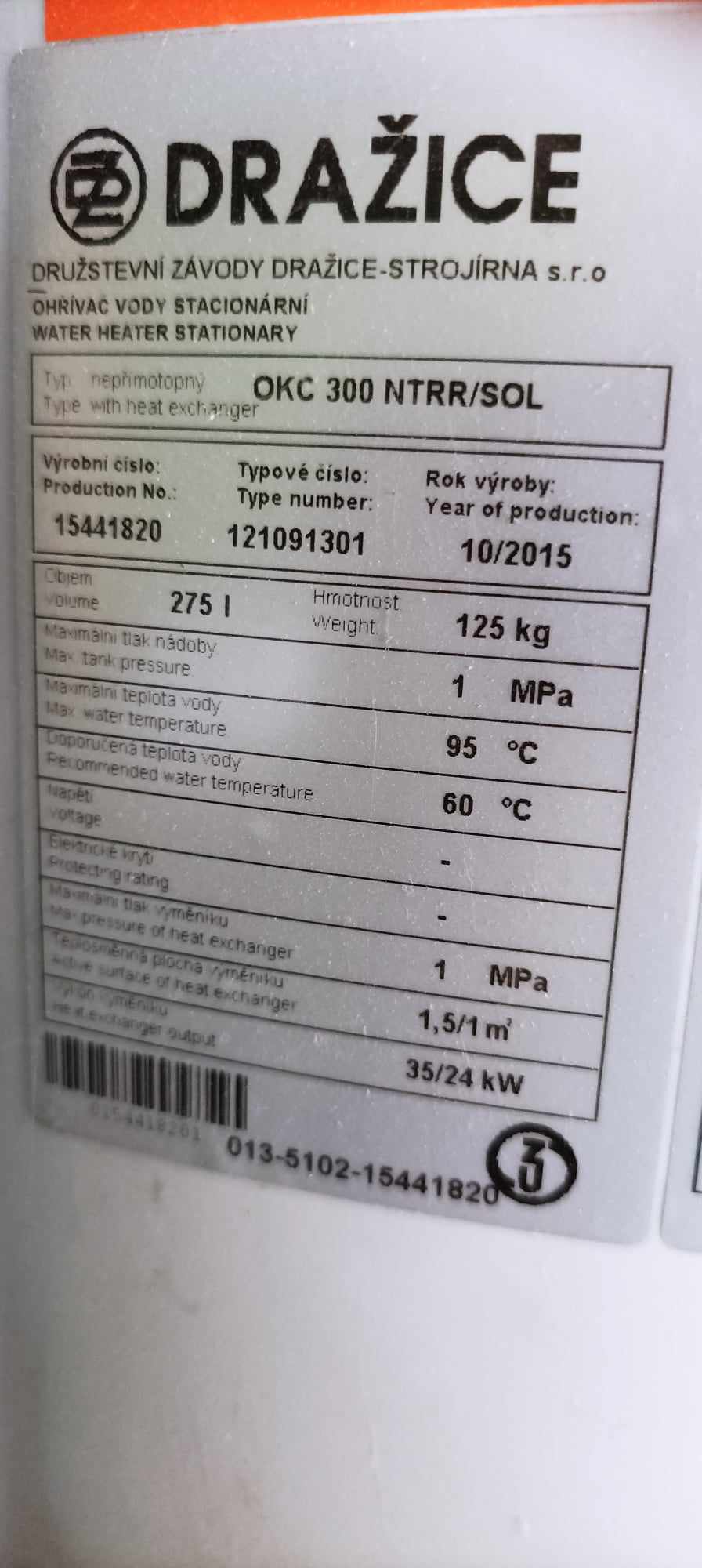

Zdravím, mám nádrž na vodu od Dražic (viz obr.) Do ní mi ohřívá vodu 3f tep. čerpadlo, letos, poněvadž jsem si vybudoval FVE, jsem do nádrže vložil 2kW/230V topné těleso-patronu. Bohužel otvor pro vložení patrony je zhruba uprostřed délky tj 1,2m... čili z praxe: je sice fajn mít zadarmo ohřátou vodu na 65stC z přebytku, leč bohužel po napuštění jedné vany klesne teplota vody na 30st C a pro dalšího člena rodiny je to tak na osprchování. Z tep. čerpadla je to v pohodě na 2 vany(to je připojené odspoda).... Teď k dotazu. Když jsem tu měl maníky na servis čerpadla v září, poradili mi, že existuje možnost doplnění oběhového čerpadla na připojení na přírubu, které mi "proředí a promíchá" vodu v nádrži při ohřevu patrony a bude tak 65st C v celé 275l nádrži.... Chci se zeptat, má někdo toto řešení? Zda by mi poradil, jaké čerpadlo atd? El. Zapojení mám v hlavě vyřešené, oběh.čerp. bych zapojil přes programovatelné IP RELE.....

Ahoj, jeste by bylo dobrý vyfotit nádrž zezadu, kde je popis vstupů/výstupů. Tč jede přes šneka, někde uprostřed by měl být 3/4 vstup pro cirkulaci a na něj pripojis čerpadlo (oběhovku). Nejsem topenář, ale nějaký NTRka od dražic jsem už připojoval. zepředu je příruba pro topnou spirálu, která by se měla dát objednat i s vyšším výkonem. Pokud by to fve dovolila, ty 2kw hřejou celkem dlouho 300l sud. Ale v případě jen vytěžování to asi stačí.

Pokud budeme vycházet ze situace, že je zásobník plně nahřátý pomocí TČ, pak by šlo doplnit oběhové čerpadlo, asi co nejpomalejší. Plus zpětné klapky na potrubí.
Brát vodu nahoře za vývodem (1) a dávat ji úplně dolů (1) nebo trochu výše (3), ale tím by ubyl vyhřívaný objem.
