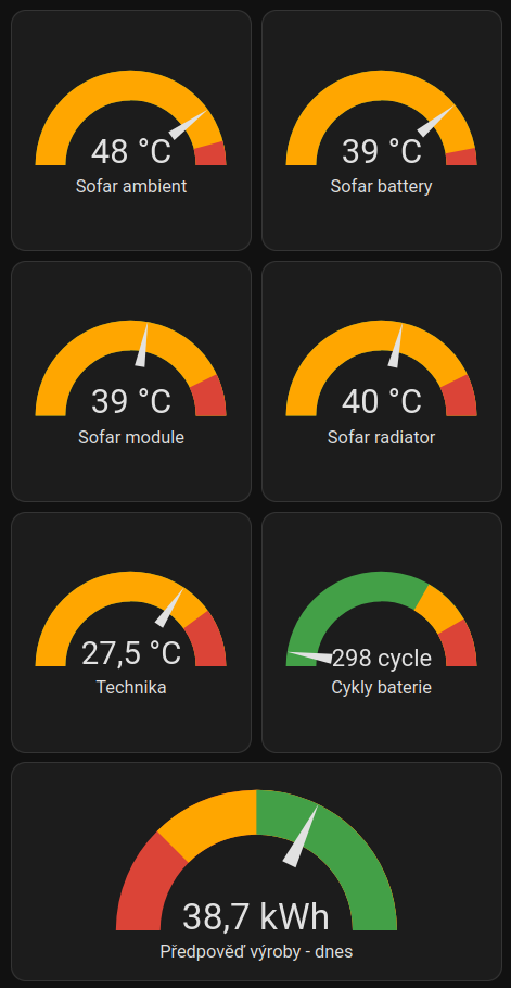

My máme taky HYD 10KTL-3PH, ale přetoky naštěstí povolené naplno.
Ad Home Assistant. Mám ho na svém serveru, jinak bych doporučil nějakou krabičku přímo od HA. Z HACS mám nainstalovanou integraci Solarman integration, s jinýma jsem to v srpnu 2024 nerozchodil (s původním wifi donglem, který dávají z výroby).
Umí ale zřejmě jen číst data bez ovládání. Střídač máme napevno nastavený v režimu Time-of-use, který je stejný jako základní Self-use, ale tam mám plán pro dobíjení baterií ze sítě v období 1.12.-31.2. každé pondělí 13-16h.
Střídač jsem odpojil od cloudu a zablokoval na firewallu.
Máme přes střídač zapojený celý původní elektro rozvaděč, takže když je výpadek sítě, u nás všechno jede dál v režimu EPS automaticky bez přepojování. Většina zařízení vč. serveru nepozná přepnutí (extra UPS jsem vyhodil). Automatizací v HA v takovém případě vypnu topení, aby déle vydržely baterky. Pro takové zapojení ale bylo třeba více elektro komponent. Columbus tomu říká "velký backup".
Screenshoty dashboardu HA v příloze.
