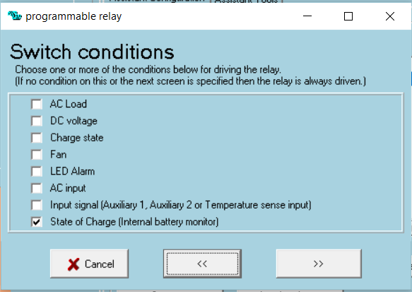

Nastavení asittentů pro AC-OUT2 může být cesta, ale bude to těžkopádné, když to budeš potřebovat změnit. AC-OUT2 máš na každé fázi, tak každý asistent může být nastavený jinak. Ale těch možností tam moc není. Já jsem používal jenom podle SOC. Původně jsem takhle řídil bojler, pak jsem dokoupil lepší 8-relé a na AC-OUT2 jsem to nechal, jen jsem dal podmínku, aby bylo od napětím už od SOC 15 %.

Vše je zavislé na SOC baterie, Takže když SOC baterie vystoupá na určité procento, sepne se jeden stýkač - jedna 1500w topná spirála v centrální 800l akumulační nádrži, která topí do domu, obsluhuje TUV, je do ní zapojen peletový kotel a solarní kolektory. Nádrž je rozšířitelná otočením dvou ventilů na 1600l. Momentalně první spirála na 95% SOC, druhá na 96% a třetí na 97%(každá 1500w). Je nastaveno odložené vypnutí, které lze definovat, momentálně 90sec, aby to zbytečně neoscilovalo při mraku atd.
Wallbox Victron je tomu nadřazen, takže pokud EV nabíjí (ne že je jen připojeno, ale nabíjí), tak se topné spirály nesepnou a veškeré přebytky tečou do auta a wallbox si umí sám přidávat ampéry podle přebytků. Jakmile se ukončí nabíjení a to z jakéhokoli důvodu, topné tělesa spínají dle definovaného nastavení.
Dvě AKU nádrže jsou osazeny každá třemi čidly(nahoře, uprostřed a dole) a pokud některé čidlo přesáhne nastavenou teplotu(90stupňů, kterou můžu měnit), dojde k odpojení všech topných těles(bezpečnost, alá termostat).
