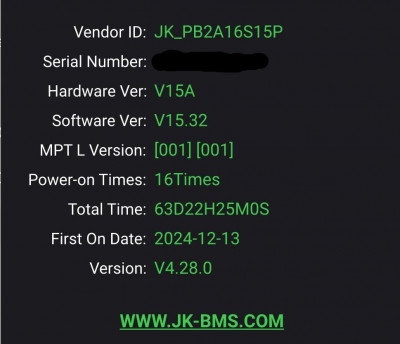

Nemůže být problem ve verzi FW? První invertorove JK mely dost bugu (zapominaly nastaveni po pár dnech vypnuti, a mely i chyby v komunikaci). Možná by update pomohl.

Re: Victron komunita
V15.32 se jim nepovedl
V15.30 Upgrade logs

tady máš 15.37 pro Tvoji verzi

koupil jsem to jako "hotový řešení" od mivvy, a zatím jsem spíš hotovej já. Ano, mám dvě kostky v kterých jsou JK bms. Jestli budu muset doinstalovat smartshunt (což bude dost protivná práce, rozdělat celý CD jištění, přeřezat Cu sběrnu mezi PN00 odpojovačema, a nějak dpojit ten smarthunt, tj cena práce srovnatelná s cenou smarthuntu), tak ho bude muset někdo zaplatit. A nebudu to ani já ani synovec. Tohle prostě není něco, co by bylo v takovým stavu, aby se to dalo prodávat. Mají u to mít napsaný, že to je pouze pro hoby využití a že vlastně za nic neručí...
Mám to 10km, musím si vzít klíče, krčit se ve sklepě u baterek a tam něco řešit přes BT. Už jsem tam takhle byl 10x. A pořád nic. Tohle nechci!!!!
BMS bude asi snad i s letošním datem výroby, ono snímání obrazovky na mobilu nikdy nebyl můj koníček.

Jinak aktualizovat to nebudu, jednak:
- funguje to tak jak má, i s victronem, a ze zkušenosti jsem poučen že, co funguje do toho se nejebe
- tohle firmware jsem nikde na netu v "officiálním" jk-bms vydání nenašel, a i "offgrid garage" to na svém google disku má jen v 200A verzi
problémy se SoC se tu už řešily, a podle upgrade logs by to snad mělo řešit, tak v budoucnu uvidíme

Já ty BMS dovážím a prodávám, Tohle FW je od výrobce: 150A verze přímo pro Tebe. Jen jsem chtěl pomoci. Omlouvám se.

Ale vůbec né, to nebylo nějak špatně myšleno. Pomoc se vždy cení. Uvidím časem.
Co jsem zatím tak nějak vypozoroval tak BMS SoC pravděpodobně vypočítává z dodané a odebrané energie a v mém případě to tak nějak přibližně sedí. Ano, nebude to tak přesné jak měření victron smart shuntem, ale pro orientanci stačí. Pořád čekám na ty "horní" hodnoty nabití.

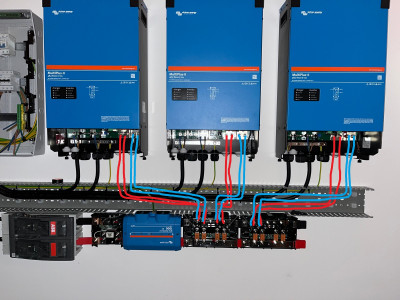

Ahoj, mam ted male dilema, zapojuju 3xMPII8000 pro sebe (kovarova kobyla a musim to mit usporadane proste punta
) a nevim jiste jestli musim dodrzet stejne delky kabelu k DC Lynxu, vim ze u paralelu to musi byt stejne, ale tady asi ne (v manualu nejsou popsane ty delky pro non-parallel). Ale chci to mit spravne a at MPII pripadne meri spravne DC napeti a nehazi to chyby. (Jednu 3f 5000 16kWp uz jsem postavil a tam to neni stejne dlouhe a jede to uz 2 roky bez problemu) Co byste doporucili? Jelikoz ke kazdemu menici povedou 4x 50mm2, tak by se celkem siklo jit s tim naprimo a tim padem jine delky, bylo by to asi 4x70cm, 4x 50cm, 4x80cm viz foto. Diky za radu proste jsem punta

Pri 3F to nie je také podstatné. Ak dodržíš prierez, čo 2x 50mm2 splňuje, je to v pohode.

Není ten zelenožlutý trochu tenký na 2x50mm2 DC+ přívodu?

V paralelním zapojení by měly být stejně dlouhé hlavně vodiče ACout, aby si měniče správně dělily proud na výstupu. Na vstupu při tomto průřezu a těchto malých rozdílech je to úplně jedno. Když si spočteš úbytky, tak při rozdílu délky kabelů 50cm a 80cm to bude při max. proudu 160A cca 30mV, což je nic.

Dovolím si trošku oponovat, není to zemění AC, ale kostry přístroje. V součtu 18mm2 by už mohlo být dostatečné i při zkratu DC na kostru.
