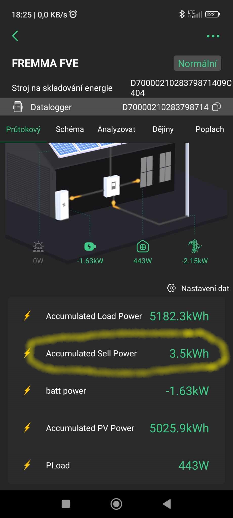

Ahoj, myslel jsem, že po roce používání už vím všechno, ale nevím nic! Chtěl jsem včera po dlouhé době nabít trochu Akuracky ze sítě, poněvadž manželka vyplýtvala to málo, co to přes den vyrobilo, tak jsem chtěl nabít z 10% na 30%. Mám přes IP relé vypnuté z ČEzu vstup do měniče a nabijím minimálně ted poprvé od jara.... v měniči mám v programu 1 navoleno SBU... Všiml jsem si, že po nabití 30% kdy se dosáhlo navoleného napětí, se to vyplo a přeplo do bypassu... Mám kameru na elektroměru a postřehl jsem, že mi bliká L2 a bliká ukazatel zatížení... v rozvaděči, kde mám měřené na každé fázi el. veličiny, stoupalo napětí na L2 na 240V (jindy to je max 234V), pokud jsem vypnul přes IP rele, přívod el. sítě do měniče, napětí na fázi L2 pokleslo pod 236V... Náhodou, nemůžu zpětně vracet něco do sítě, pokud ano, zajímalo by mě jakým způsobem, byla noc, z panelů to nešlo.... Zatím nemám chytrý elektroměr, ale příští rok, nám ho asi vymění, tak chci být na to připraven.....Někdo kdysi psal, navolit v 1 SOL... To jsem zjistil, že pak nenabiji v případě potřeby baterka... Dal jsem "Uti" a zatím se to nabijí, je to v tomto režimu ošetřené s tech. přetoky? Tím, že mám sít přes IP rele vypnutou, to mám ošetřené, ale pokud se mi vypne po dosažení napětí nabíjení a zapomenu to pak v noci vypnout, nerad bych krmil CEZ distribuci.
Díky a malý dotaz, ve fotce mám printscreen z aplikace Smart Ess, těch 3,5kW Accum.sell power, píšu dobře, že to je přehled všech přetoků? Je to z období před rokem, kdy jsem měl aplikaci jinou a ta to tolik nehlídala a ja také ne...

Must by přetoky dělat neměl, pokud to není hybrid.
Hybrid má označení PH 1800 ...... ten co přetoky nedělá má PV 1800 ......
Přetoky údajně i PV může udělat pokud je vybrán mod SUB.
Jinak já mám jiný model (24V) a tam pokud je připojen DS na vstup tak elektroměr indikuje že je na L něco připojeno, ale přetoky nedělá.
Jinak i v SOL dobíjí baterku ze sítě, ale pouze jak se přepne do bypassu a musíš mít nastaveno v položce 10 SNU pokud tam máš OSO tak nikdy z DS nebude nabíjet.
Taky rozdíly mezi verzemi PV a PH jsou údajně pouze v SW tak skontroluj zda máš v menu položku 09 která právě umožňuje dodávat do sítě.
Pokud tam položku 09 máš tak tam máš SW pro PH verzi která umí dodávat do sítě, pokud tam položku 09 nemáš měl by tam být SW který neumí dodávat do sítě.
