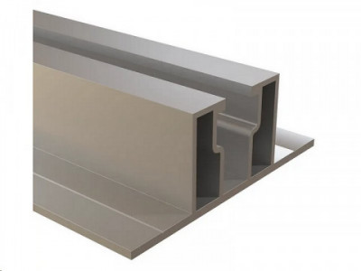

V podstatě ta dřevěná konstrukce by se dala zjednodušit, ty dva vodorovné trámky, co jsou na nich ty latě, tak dát šikmo - jakoby místo těch latí a jen v místech té konstrukce, latě vyhodit nebo je použít na zavětrování konstrukce a na ty trámky dát ty ALU profily. Já jsem pro šroubování na jiný materiál použil "Solar lišta C":
https://www.ehlinik.cz/solar-lista-c/ka ... 00101.html
Dobře se šroubuje na dřevo nebo zeď, ale má trochu menší tuhost než ty profily 40x40 nebo 45x40. Ale "dá sa", jak říkáme my na Moravě (Pražákům) :D . Je potřeba sehnat si k tomu nerez šrouby a vruty,
https://www.inerez.cz/zbozi-nerezovy-sp ... rial-22874
na ty šrouby ideálně použít i pastu
https://www.inerez.cz/zbozi-pasta-na-sr ... 1000-22850
jinak to po roce už nepůjde rozšroubovat :?
- na tyhle profily pak můžu použít běžné Z a Omega příchytky?
Jo lze je použít, ale protože je díra v profilu širší - 12 mm díra, 22 mm dutina, tak jsem musel použít kladívkové matice M8 25/15. Ty běžné čtvercové se protáčí. Já jsem na střeše použil asi 10 různých způsobů uchycení, tak už mi to trochu splývá, přitom jsem to dělal jen před 3/4 rokem :roll: .
Variantu s profilem 40x40 připevněným vrutem durch provrtáním jsem použil taky, tam se potom dají použít ty čtvercové matice.

Jak jsem to nikdy neměla v ruce, nějak nechápu, jak 40x45 profil připevnit na dřevo. Tentýž maník mi doporučil použít kombivruty M10, ale nějak nechápu, jak to pak přichytím, když vrut ve dřevě už neotočím a klíč do toho profilu ze spoda přece nenastrčím :? Připadá mi rozumné, aby ty profily přiléhaly přímo na dřevo, nechci to dál zvedat.

Normálně se profily montují na různé příchytky, které jsou oddálené od střechy, do širší drážky se zasune hlava šroubu M10, prostrčí podložkou a zespodu se našroubuje matice.
https://www.youtube.com/watch?v=AyvG9JJwebM
Pokud to chceš natěsno na dřevo, tak dlouhé nerez M10 šrouby hlavou do drážky, přes dřevo a matici s velkou podložkou zespodu.
Nebo profil provrtat a přišroubovat vruty skrz profil do dřeva, nezapomenout předem rozmístit čtvercové matky pro montáž panelů, protože pak by ta drážka nemusela být průchodná po celé délce.

Do dřeva by to šlo určitě chytit standardními šrouby M8? (hlava 13 mm), to už si nepamatuju, ale asi jo, provrtat dřevěný trám, dolů podložku a pojistnou matici. A pak dotahovat, protože dřevo se bude nejspíš sesychat a tedy průřez zmenšovat.
Tohle by ve tvém případě mohlo být náročné na přesnost vrtání, z druhé strany trámu by se musela připravit ploška a těžko říct, jak dlouhé šrouby. Taky pro uložení hliníku by bylo lépe připravit šikmou plošku, ale tím vším se to dřevo oslabuje.
Nebo to řešit kovovými příložkami, na horní nebo boční hranu dřevěných vaznic dát příložky tvaru L, lépe z obou stran. Kotvit do dřeva vruty a do hliníku lépe šroubem M8, provrtat celou šířku profilu.
I tak si myslím, že klasický H-profil by se dal sehnat výrazně levněji než tento speciál s lištou pro kabel, kterou možná nevyužiješ.

Sehnala jsem nakonec tyhle profily, jak jste mi je výše doporučili:
Otázka před montáží: dvě řady po třech panelech na výšku nad sebou, horizontální 4 lišty. Jak vysoko pod spodní a horní hranu panelu radíte ty lišty nejlépe umístit? Říkala jsem si tak 10cm?
Lišty mi prodali 4,3m dlouhé, což jsem chtěla kvůli transportu autem zkrátit na místě, a taky zkrátila, na 3,3m, tedy přesně pod panely (každý 1096mm šíroký). Chyba mi došla okamžitě při přiložení ke konstrukci, která je správně 3,4 široká (2xkrajní úchyty, dvě omegy = 80mm). Takže jsem si přidělala práci a bude se to prodlužovat nějakou pásovinou v prostoru pod panelem, aby se to chovalo jako jeden kus... :shock: Navíc mi borec z Elkovu prodal nikoliv Z krajní úchyty ale takové ty ZZ, které se opírají hranou o lištu zboku, a tak přesně dlouhé to nikdy nebudeme schopni udělat, tak se možná bude ještě improvizovat :(
Jo, a taky mi borec objednal prodal kusově přesně potřebný materiál (i když jde o korunové položky a já jej žádala, ať přidá 10%), takže pokud na stavbě upadne jediný šroub, končíme, protože v tom terénu se tohle fakt dost blbě hledá.
Konstrukce teďka vypadá takto (teda je natřená už celá):
Samozřejmě že ty latě 50x60 jsou příliš fórové, měli jste pravdu. Navíc jsou to latě z dost nekvalitního dřeva... Uvidím, jak to bude pružit pod panely, když tak to ještě nějak podepřu...
Tak držte palce, jak při montáži, tak při první bouřce, abych sem nesdílela fotky porozbíjených kousků solárního skla... Ozvu se pak ještě s výsledky, díky moc za rady.

Miesto upevnenia panelov je v návodoch na montáž panelov v závislosti na únosnosti. Ideálne je 1/4 dĺžky od kraja.
Búrka by tomu nemala ublížiť, odzadu kde je to najväčšie zaťaženie vetrom je to výborne kryté. Ale prečo je to v tieni :D , to je večer alebo skoro ráno?
