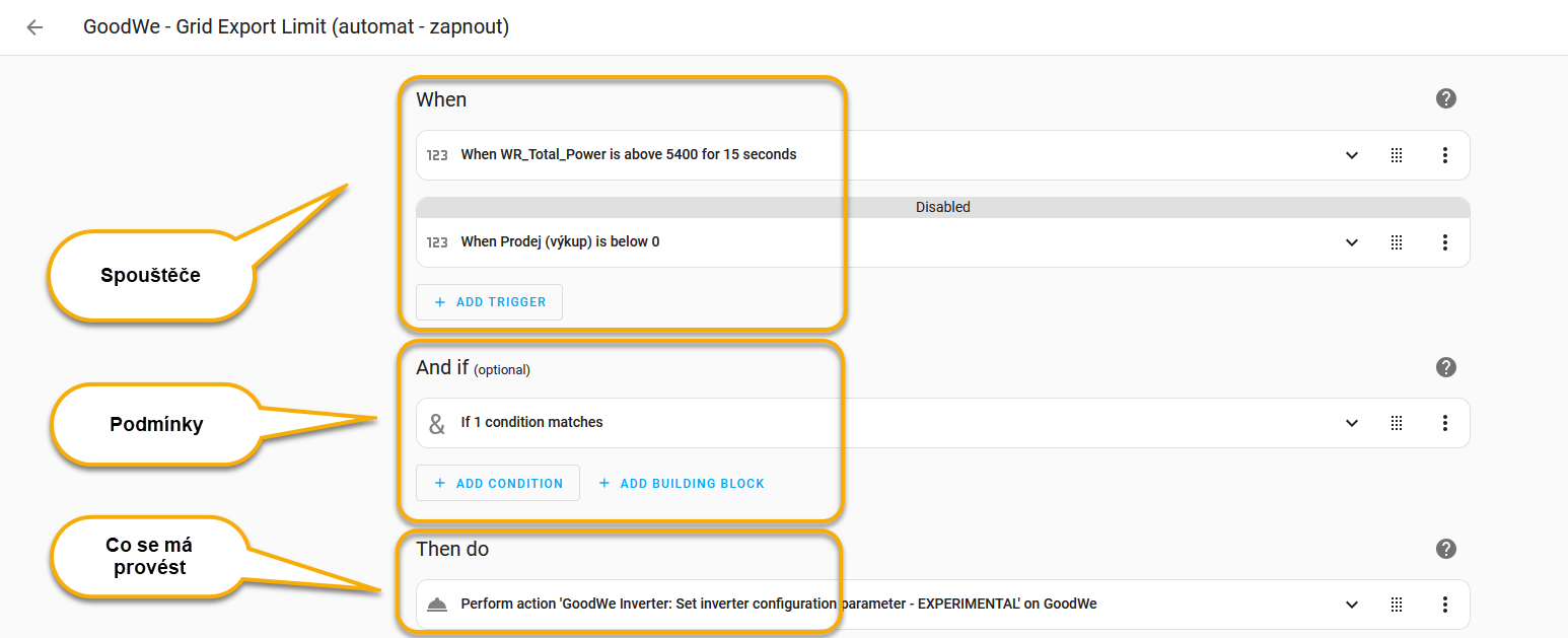

Trigger = spouštěč
Zda se má/nemá akce provést je v Condition
To řeší imho HA, chápu to tak, že si kontroluje automatizace, a když nastane událost v triggeru, spustí automatizaci.
Hodinnový trigger může vypadat takto:

Re: GoodWe - automatizace vypnutí přetoků pomocí Home Assistent při záporné spotové ceně
Já používám následující automatizaci:
Graficky to vypadá následovně:
zdravím po ca. měsíci,
tak jsem to dlouhodobě zkoušel, a jsem z toho jelen.
Yaml je v podstatě jako o post výše, neřeším čas, limit se pouští, když klesne cena dle Nanogreen pod nějakou hodnotu, a to funguje.
A notifikace také, zkoušel jsem jak přes apku ve stejném Yamlu, tak zvlášť, tak přes email.
Jenže furt to skáče limit zapnutý a vypnutý, ale chyba není v notifikacích, nýbrž v tom, že ten limit se nesmyslně přepíná, ač cena se nemění.
např. 10:01 se vypne (neměl by) a znovu zapne, 10:02 to samé , pak třeba 10:13 vypne
, 10:14 zapne, cena samozřejmě stále záporná, takže k přepínání není důvod.
Viz screenshoty.
Dělá to celý den, dokud se večer limit nevypne
Takže chyba je někde jinde. Napadá mě:
-buď v Homeassistentu, že nenačte z Nanogreen hodnotu, tak raději vypne limit
-v Nanogreen, že by to chvilkově poslalo nesmysl, ale se mi nezdá, dělá to nekomu i s jiným poskytovatelem spot ceny?
-a nebo si to může goodwe z nějakého důvodu vypnout samo a HA to kopne zpět
Nevím , napadá někoho něco?
Viz screenshoty.
- pave69
- Příspěvky: 777
- Registrován: čtv črc 14, 2022 5:30 pm
- Bydliště: Brno Kohoutovice 385m.n.m.
- Výkon panelů v FVE [Wp]: 9900
- Kapacita baterie [kWh]: 18
Zkusil bych nerovnost float(default=0) >= 0.3 přepsat na float(default=0) > 0.3, aby vznikla nějaká "hystereze". A radši bych to celé přepsal na dva nezávislé triggery, pak by bylo vidět, jestli se ten druhý (>0.3) spouští. A když jo, tak by snad šlo jednoduše přidat nějakou "filtrační" podmínku, která by to přeskakování eliminovala.
Podle mne to není tak, že by to GW sám přepínal, protože pak by to HA už znovu nenahodil, když by nedošlo ke změně ceny. Takže asi bude problém s tím načítáním ceny, ale sám to nepoužívám, tak do toho víc nevidím.
HA by měl být schopen ukázat i historii entity, tak by mělo být vidět, jestli ta cena nějak skáče.
ta cena je daná na celý den předem po hodinách od OTE.![Obrázek]()
Teda alespoň tak to chápu. Odhadují předem využití obnovitelných zdrojů a spotřebu asi. Dodavatelé elektřiny pak s tím obchodují.
Nanogreen to jen z OTE tahá a integruje, v automatizaci jen vyberu entitu.
Žádná historie tam tím padem není , resp kopíruje ten Nanogreen.![Obrázek]()
Tím to asi nebude.
Tím to asi nebude.
