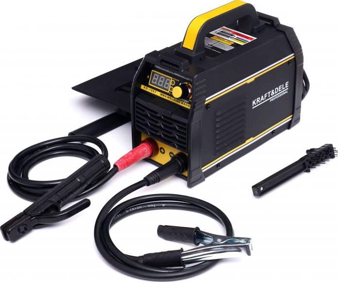

Tak fungovaly staré DC svářeky Triodyn, 3f motor vrtěl dynamem defacto a z něj se DC proudem svařovalo. Spotřeba i na prázdno jako kráva a hukot jak když startuje letadlo... :lol:
https://images.hyperinzerce.cz/inzeraty ... 20-001.jpg
Dneska to samé hodíte na rameno a na jen na 1f 230V 8-) https://d25-a.sdn.cz/d_25/c_img_gW_C0/AdJI8j.jpeg

jj ale jak s tim svarovalo luxus .. protoze jedine jine reseni bylo trafo a usmernovac a i to melo zvlneni vetsi z dynama jde perfektni DC, pripadne pak byly svarecky s trafem a tyristorovou regulaci a tlumivkou ktera treba u WTU315 se kterou jsem mel cest svarovat mela jen ta tlumivka asi 60kg cela svarecka nevim aspon 200kg mozna vic, ale varilo se s ni taky pekne, ta triodyna byla ale lepsi, stabilnejsi oblouk pri mensich proudech, az na ten kraval co to delalo :) Dneska skoro to same dokazi 5kg invertory, pokud maji aspon trochu slusnou tlumivku je to blizko ale uplne stejne jako svarovani z dynama to neni.
