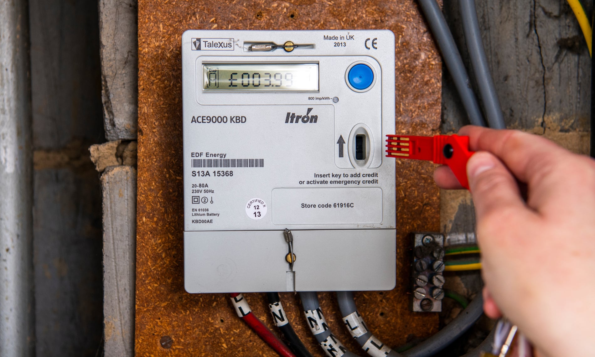

V africe problem s neplatici vyresili uz pred mnoha lety:
Prepaid Meter aka Inkasni Elektromer:

Ten prepaid je už tak 100 let popujární i v Americe a např. v Neználkovi na měsíci z něj udělali jeden ze symbolů shnilosti kapitalismu. :shock:

V Anglii to maji od nepaměti.
Do eletroměru si koupíš předplacený klíč, zasuneš a až pak funguje a odečítá předplacenou sumu.
Před digitální dobou se tam vkládaly nějaké speci žetony které to postupně "spalovalo".

Frantom píše: čtv srp 29, 2024 8:50 pm V Anglii to maji od nepaměti.
Made in UK. Kdyby mi někdo řekl v této souvislovisti že UK je Ukrajina, tak tomu budu věřit.
