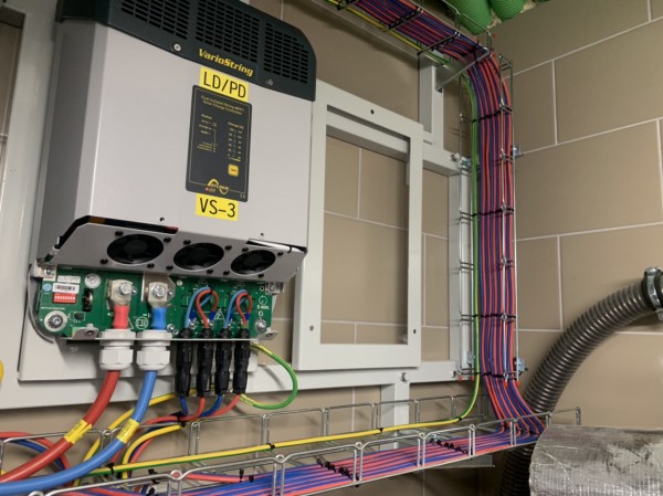

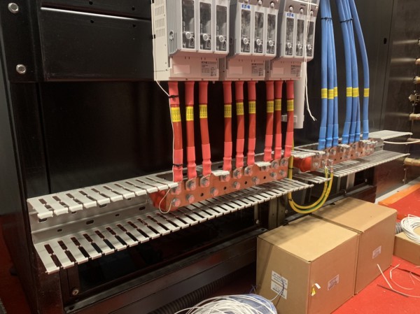

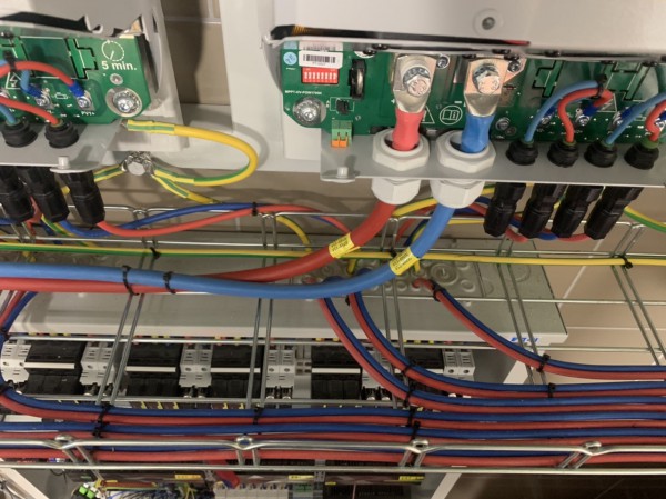

Ahoj,
chlapci, neměli byste někde obrázek, odkaz, cokoli na rozumně provedený combiner box pod střechou a rozvaděč před regulátory ve strojovně.
Můj plán je:
2x combiner box pro dvě pole v zapojení 2x6 stringů do 150VDC, válcové pojistky + přepěťovka.
1x rozvaděč před regulátory, vstup 5 FV polí, vybavené DC jističi s vyrážecí cívkou. Výstup 5xVT80.
Jde mi hlavně o prostorové uspořádání rozvaděčů, rozmístění strojků, zejména ve vztahu k přepěťovkám a pravidlům jejich zapojení.
Používám bedny 40x60cm.
Díky za tip na rozumné zapojení, za inspiraci. Průběžně pročítám témata, už se mi to špatně hledá. Na MP už nemám účet, tak se to hledá ještě hůř.
díky
Ostrov s nabíjením z DS, přes 20kWp, 3x2 XTM4000-48, VT40-80, 80kWh second life LFP (zbývá zapojit dalších 30kWh), BMS Batrium
2x Skútr E-Max120L, Enyaq 85x
Příspěvky: 1530
Re: redcrownův poloostrov - diskuze
No zrovna tohle nejsou úplně doporučení vhodný příklady.
Zkus si ty komponenty poskládat jenom tak na stole, vyfoť si to, a v malování domaluj dráty, tak jak jsem to předváděl tuším pro el salvatore.
Nejlepší řešení je, když je např přívod shora a vývody dolu, tj nekříží se dráty před a za přep. ochranou, co nejkratší propoje, pokud možno bez smyček, tím vznikne závit a tím vznikne indukčnost, na které je při implusu napětí... tj když přivedu od panelů shora, tak napřed odpojovače, pod nimi přep. ochrana a dolů výstup. Sběrna PE co nejblíž přepěťovkám. Otázka je, jestli to celý bude mít jeden výstup, nebo víc. Podle mě stačí jedna přepěťovka pro jeden výstup. Poměrně pěkně to má udělaný Kobra23 na mypower https://forum.mypower.cz/download/file.php?id=23008&t=1
https://forum.mypower.cz/download/file. ... &mode=view
https://forum.mypower.cz/download/file.php?id=22573&t=1
https://forum.mypower.cz/download/file.php?id=22572&t=1
zkus si všimnout třeba toho, jak daleko jsou od sebe dráty od panelů a vývody k baterkám, a že jedno jde z leva a druhý z prava, aby se to potkávalo co nejmíň. Ale mohlo by to být i lepší, protože on si to rozmístil na stěně tak, aby to bylo pěkný, ne co nejlepší ohledem oddělení vodičů před a za přep. ochranou...
Samozřejmě, pokud by ty VT80 byly nad sebou, tak by se přívody a vývody vůbec nepotkaly a bylo by to lepší. A v rozvaděči by mohly být třeba přívody na pravé straně a vývody na levé. Takže nejenom rozvaděč, ale i vedení vodičů je potřeba dobře rozmyslet. Nasypat všechno bez rozmyslu do jednoho žlabu úplně zničí snahu o správný zapojení v rozvaděči, stejně jako změna přívodů vrch/spodek...
tady jsme to probírali s el salvatore, variant je několik: https://forum.mypower.cz/viewtopic.php? ... 20#p151296
