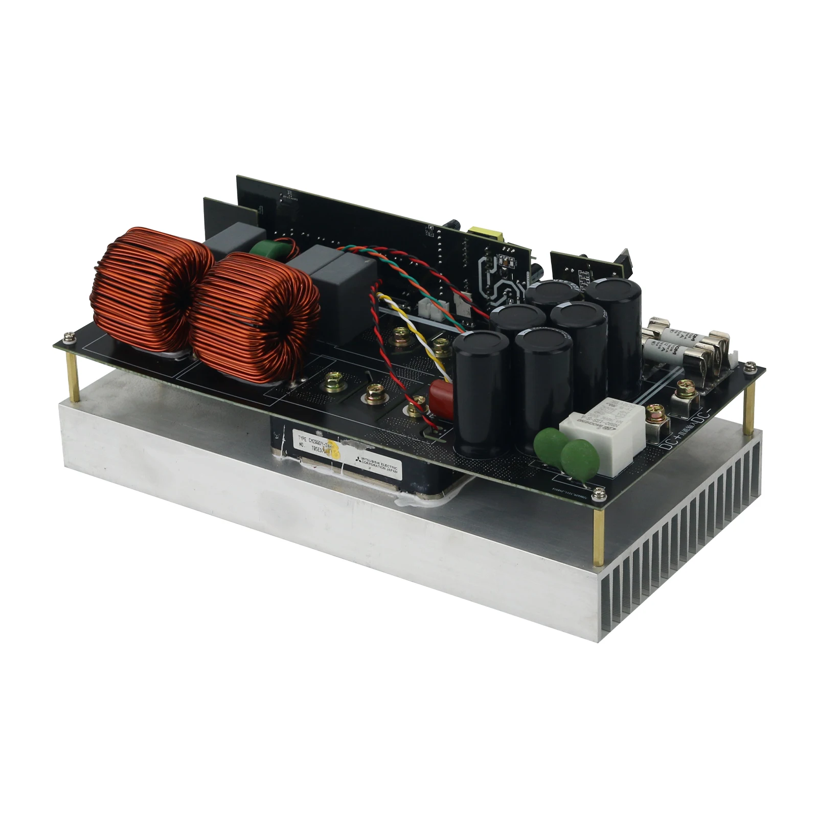

Kdybych dneska začal s měničem, pořídil bych si jako polo-kutil tento měnič:
320V-850VDC vstup 12KW nová energetická nabíjecí IGBT vysoce výkonná sinusová invertorová deska zadní desky pódia
Nejnovější IGBT moduly

Humux píše: stř led 07, 2026 9:35 pm Ze sítě AC v DS. AC síť se usměrní na hodnotu cca 320V a měnič to změní na 230V AC. Meziobvod má 2 vstupy které se porovnávají, panely se DS.
Nezbitnou podmínkou je galvanické oddělení mezi 230VAC vstupem a HV DC meziobvodem :!: .

Abrams píše: čtv led 08, 2026 11:37 am Nezbitnou podmínkou je galvanické oddělení mezi 230VAC vstupem a HV DC meziobvodem :!: .
Podmínkou pro co? Pro funkčnost né, jediné je možné zavlečení nebezpečného napětí do rozvodů k panelům a panelům samotných. Veškerá instalace je určena izolací pro napětí DC 1500V. Tak kde je problém?
Jinak jestli se použije pre-obvod třeba z 24V na těch 320V, tak ty jsou oddělený transformátory. Takže na baterce je jen malé bezpečné napětí galvanicky odděkené.

legislativni podminkou. Tim padem ji stejne nesplnujes a je za me chytrejsi s energii nakladat tak jak to delaji multiplusy ne to honit pres stridac kde mas ztraty, u multi ne.

Jirka77 píše: čtv led 08, 2026 12:18 pm legislativni podminkou.
Kde je napsáno že musí bejt galvanický oddělení.

Humux píše: čtv led 08, 2026 12:13 pm
Neni-li přesná synchonizace AC out s AC in , vzhledem k elektrotechnické konstrukci by přímé používání usměrněné AC in vedlo k okamžitému zkratu . Viz schéma a řízení HVDC -> AC sekce měniče .
Za druhé 325VDC z usměrněného AC 1f je pro vymodelování nezkreslých 230VAC na výstupu málo .
