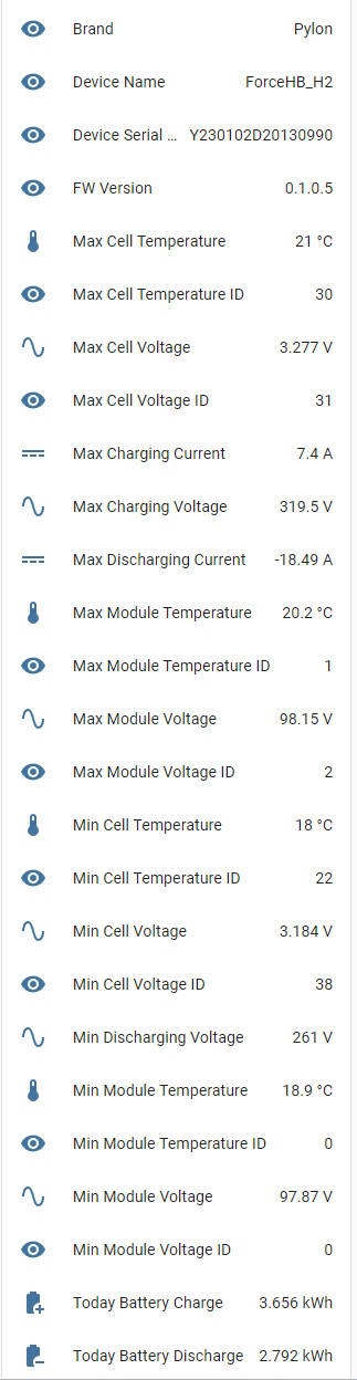

Pořídil jsem baterii pylontech, instalovanou firmou Solidsun.
Po propojení s Solarman aplikací a home assistentem jsem si potvrdil že baterie témeř nic nedělá.
Při 80% DoD se nabíjí a poskytuje maximálně 3kwh.
Nejsem matematik, ale 80% z 10,6kwh mi nevychází na 3.
Solidsun tvrdí že spodní články jsou v moc velkém chladu. (je umístěna v obytném suterénu na zemi).
Max cell 21C, min cell 18C
Zatím jsem ji vyzdvyhl na pár kusů dřeva a cementové OSB desky.

Teploty jsou v pohodě, tam bych problém nehledal. Spíš je málo info o tom, čím a jak to vybíjíš, případně nabíjiš. Pravděpodobně se většina energie z panelů buď přímo spotřebuje v domě, nebo možná vyexportuje do síťě. Nevíme jak je nastavený střídač. Toto je spíš otázka na tu firmu, co to realizovala. Možná by pomohly nějaké grafy s aplikace, kde by byly vidět toky energie během dne.

Rozdíl 0.1V mezi maximálním a minimálním článkem se mi zdá celkem dost.
Nebylo to tak, že jsi měl napřed třeba jenom 2 moduly a pak jsi přidal další?

Ano ten rozdil je velkej ale je na 31 a 38 clanku. pilontech ma 15 clanku, tzn je pravdepodobne, ze je to vramci jedne cihly. To uplne na pridavani nevypada, spis to vypada na rozbalancovanou cihlu / baterii a nebo vadnou cihlu.
Zkusit baterii nabit ze site na 100% a nechat ji tam den dva na 100%. Pokud se to potom bude chovat stejne a ten rozdil min/max bude takhle obrovsky obratil bych se na firmu s reklamaci. Ja uz zacinam balancovat pri rozdilu 0,01 tzn o rad niz nez jsi ty.

Sice H2 má 30 článků a ne 15, ale to na věci nic nemění, že asi články 31 a 38 budou v jenom modulu.

myslis ze ma 30 clanku v serii? neni to nahodou 15s2p? Ja mel za to, ze vsechny pylontechy maj 15sXp.

Jeden modul H2 má jmenovité napětí 96V.
Tedy 30s.
Články myslím 37Ah.

aha, diky, jsem zase chytrejsi, ale i tak jak jsi psal, to nebude mit vliv na rozlozeni clanku mezi moduly

beethowen píše: pon úno 17, 2025 6:24 pm Teploty jsou v pohodě, tam bych problém nehledal. Spíš je málo info o tom, čím a jak to vybíjíš, případně nabíjiš. Pravděpodobně se většina energie z panelů buď přímo spotřebuje v domě, nebo možná vyexportuje do síťě. Nevíme jak je nastavený střídač. Toto je spíš otázka na tu firmu, co to realizovala. Možná by pomohly nějaké grafy s aplikace, kde by byly vidět toky energie během dne.
Je tam vždycky rapidní skok mezi 20-80%
Jsem v kontaktu s Solidsun, ale bylo mi řečeno že je to nejspíš rozdílnou teplotou.

ne je to rozbalancovanim clanku.... celkem klasika u pylontechu

Předpokládám že baterii mám nechat dva dny nabíjet? (Ne jen nechat stát)
Stále se trochu dobíjí.
Divně je že diagnostika tvrdí že má 10.5kwh nabito.

Podle těch skoků na SOC si s tím BMSka neví rady a počítá nesmysly. Souhlasím s tím rozbalancováním: 100mV je prostě moc a to je ten hlavní důvod. Je potřeba baterky pomalu nabíjet až na "maximální" napětí a počkat, až se články srovnají.

jen bacha ono to muze trvat i tyden treba, kdyz to bude fakt hodne.
Kazdopadne to neni rozhodne dorby, bejt to mezi cihlama, reknu si OK, nekdo kdo to zapojoval to nesrovnal, ale v ramci jedne cihly to taky muze znamenat, blizici se problem.... Uvidis, nech to nabijet ze site, po par dnech zkus udelat par chyklu, kdyz to bude OK dobry, kdyz se to zacne opavkoat nebo ne, zvazil bych reklamaci s tim, ze musis tlacit, ze problem neni v teplote, ale rozdilnem napeti clanku. Udelat par screenu v dobe kdy je baterka na spodnim SOC, ulozit si napeti a pak horni soc, atd, proste sbirat dukaz.

Nabíjet nějakým vysokým proudem nemá smysl, protože to BMS stejně musí odpojit, když některé články už jsou na maximu.
HV baterky obecně používají dost malé maximální balanční proudy. U toho Pylontechu to bude někde kolem 100mA. Dělá to tam chip, který umí jako úplné maximum 150mA, ale pochybuju, že ho trápí na úplnou mez.
Tak ideální by bylo to nabíjet proudem někde kolem velikosti toho max. balančního, ale to v celé sestavě technicky asi nebude možné.
Jedině tu kostku odpojit (asi prostřední, když problematické články jsou 31 a 38) a nabít ji mimo. Ovšem to v domácích podmínkách asi nebude snadné.
Pokud měnič pojede i se 2 kostkama (nevím co máš za měnič, jestli mu bude to napětí stačit), tak je fajn, že po dobu případné reklamace to aspoň nějak bude fungovat.
A možné ze dvou kostek dostaneš v reálu víc, než ze 3 kostek, kde je jedna problematická.

Jestli jsou baterky nějakou komunikací připojený k měniči, tak by velikost proudu měl umět regulovat měnič, podle toho co mu baterka dovolí.
Takže baterky nechat nabít a držet je nabité, dokud se články nesrovnají. Jak bylo řečeno - podle míry rozbalancování článků to může trvat dny i týdny.

Jak jsem psal, maximální balanční proud bude někde kolem 100mA.
Takže BMS stejně nabíjení musí vypnout, protože některé články už budou na maximu, a balancér už by celý nabíjecí proud nedokázal sežrat.

No... asi tak, podle toho posledního grafu, když se dívám na ten "noční provoz" je tam rozdíl 100mV a ani za 8h není schopen balancer srovnat při průměrném napětí 3,25V. Min. napětí je na článku s ID 38. To je na rozebrání baterie a podívat se na celý stav, na propojky, multimetrem změřit napětí na jednotlivých článcích a vyloučit tak problém, buď s balancérem nebo s článkem. Bez rozebrání to je jen plkání o ničem, sry.
A je to HV baterie, tak opatrně, chyby se neodpouští.

Částečně se to vyrovnalo, spodní napětí už je 0.015v ale při nabíjení je to stále 0.08v
Nejslabší je stále článek 38.
Až budu mít čas tak se podívám na celou diagnostiku, jak na tom jsou jiné články.
Už ale nevidím žádnou vyrovnávací tendenci v napětí.

Je, spíše teď sbírám podklady pro reklamaci/zda je to něco co se vyřeší.
Baterie je 1 měsíc nové instalována, ale bylo mi Solidsunem řečeno že je to rozdílem teploty 3C mezi spodním a horním článkem.

tak tim to urcite nebude, to bud v klidu. :)
drze bych ji par dni se zapnutym nabijenim na 100%tech, pokud se to nesrovna je rozhodne KO, pokud se to srovna a casem zase rozjede je KO, pokud se to srovna a bude to slapat, tak to bylo jen rozbalancovnay a problem byt nemusi, ale ot uz jsem vsechno psal :)

Kapacita baterie [kWh]: 32
Re: Plontwch Froce H2 10,6KWh
Příspěvek od dumi »
jinak mezi 3,27 a 3,19 je celkem dost kapacity, tzn to balancovani muze trvat fakt dlouho, a osobne se pirklanim k tomu, ze je tam nejaky vetsi problem v te cihle. Uvidis za par dni.
