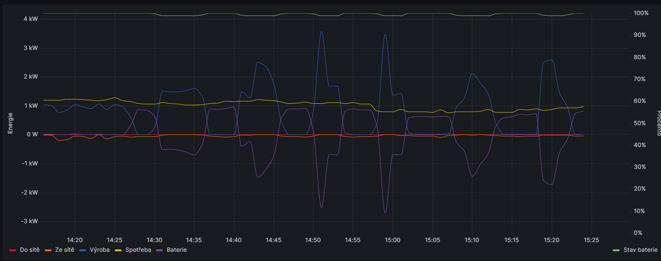

Po dosažení 100% při blokování prodeje energie (záporná cena) střídač cykluje mezi používáním bateire na 99% a následně používáním panelů a dobíjení baterie.
Je toto chování správné? Neškodí baterii? Jaké je lepší řešení? Preferoval bych baterii balancovat na 100%, ale při vyžším odběru nebrat ze sítě ale baterie. Co vím z nastavení střídače/sunberry tak mohu pouze balacovat a vše dokupovat ze stítě, nebo toto.
Pokud bude svítít sluníčko snažím se ráno prát do sítě za slušnou cenu a nabíjet baterii od cca 11:00.

Zapomněl jsi napsat, co máš za střídač, pokud Solinteg, co máš v podpisu, tak to je pro mě exotika a nedokážu přesně odpovědět.
Viděl jsem podobné chování před lety u jiného výrobce, kdy BMS při dosažení téměr plného nabití nahlásila OVA (Over Voltage Alarm). Pokud nejsou ideálně vyvážené články, tak se to může stát, není to žádné neštěstí, ale střídač na to zareagoval lavinovým vybíjením, dokud nedošlo k eleminaci OVA, v tom okamžiku začal baterii dobíjet a došlo opět k OVA a toto cyklování se dělo celé dny, obávám se, že i tvůj střidač trpí tímto problémem a bez zásahu do firmwaru ze strany výrobce s tím nic neuděláš.
