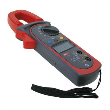

DC klešťák
https://www.gme.cz/multimetr-klestovy-cem-dt-3343
Používám jen jako DC ampérmetr.
AC klešťák
https://www.gme.cz/multimetr-klestovy-proskit-mt-3266
Používám jako AC ampérmetr a hlavně jako drátový DC voltmetr do 1000V (nejběžnější voltmetry typicky končí na 600V DC)
V obou případech jsou to asi nejlevnější koupitelné měřáky. První je celkem solidní, ten druhý je už na první omak evidentní šunt, ale poslouží taky.

Na oka mám klasický pákový, a když je mačkám proti zemi, dokážu to sám, a ani nejsou těžký, moje jsou tuším do 180mm2, nejtlustší jsem lisoval přípojku jedné firmy, a to hliník 120mm. Dá se předpokládat, že ty moje kleště budou fungovat i mejm vnoučatům, jak dllouho byde těsnit hydraulika je otázka... Ten druhej klešťák je fakt hračka za stovku, hlavní chyba je, že nemá automatický vypínání. Jako DC klešťák mám UT203
- dnes už výprodej, drobek mi vadí dvě věci: 1.2A DC offset, musím měřit jenom jakože "rozdílový proud", demagnetovat se mi to nepodařilo ani ve fabrice na sběrnici, kterou teklo přes 800A, a pak mě dost vadí automatický přepínání rozsahů - sice jde rozsah zvolit tlačítkem, ale je to opruz...
Dneska bych si koupil true rms od stejné značky, třeba tenhle: https://www.aliexpress.com/item/4001080 ... 5392%23397 i když se dají předpokládat stejný nectnosti...
