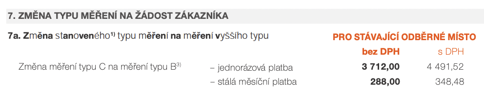

O mereni typu B lze pozadat, ale stoji to dost penez:
Musel bys mit obrovskou spotrebu, kterou muzes ridit, aby se ti to vyplatilo.
