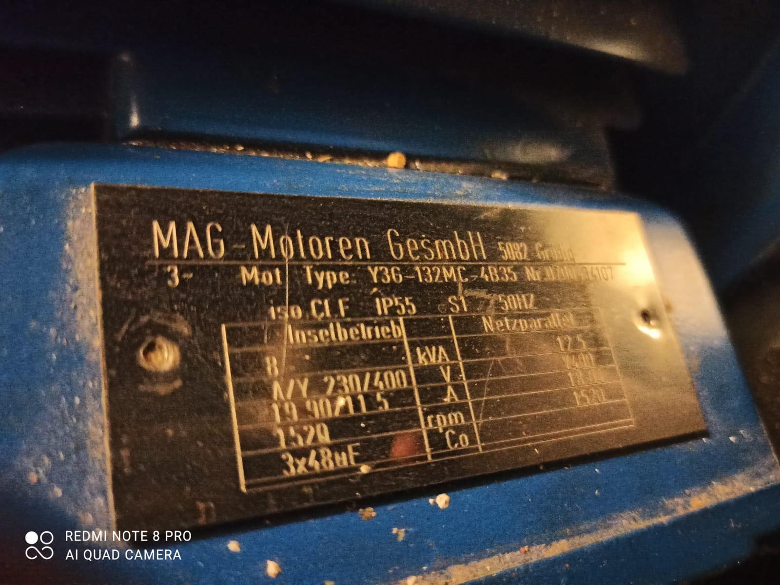

KGJ z Heronu Na ten chladič z automobilu je napojený na tepelné čerpadlo voda/voda

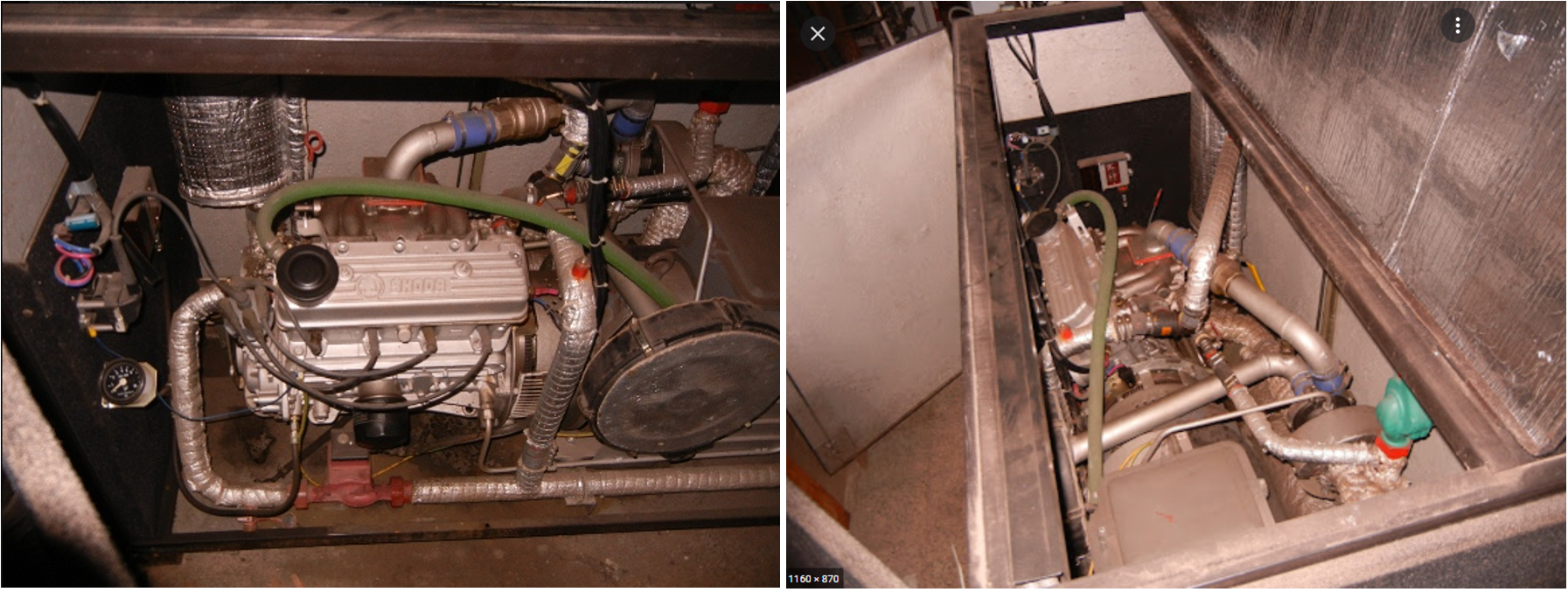

Pamatuju si, že někdy před cca 30 lety byla v TV reportáž (v Receptáři s Přemkem, nebo v něčem podobném) o chlapíkovi, co si dal do sklepa motor z Favorita, na kterém měl napasovaný generátor a na chladicí okruh motoru měl napojené topení v domě. Zda to krmil benzínem nebo LPG si už jistý nejsem. Z dnešního pohledu samozřejmě určitě hrozná spotřeba a hlavně veliký tepelný výkon. Ale jinak kogenerace jak se patří
Holt, česká hlava a šikovné ruce si poradily vždycky se vším...
Re: Elektrocentrala - vyuziti odpadniho tepla
TEDOM to měl takto řešené léta.RadarS píše: ↑pon pro 19, 2022 6:13 am Pamatuju si, že někdy před cca 30 lety byla v TV reportáž (v Receptáři s Přemkem, nebo v něčem podobném) o chlapíkovi, co si dal do sklepa motor z Favorita, na kterém měl napasovaný generátor a na chladicí okruh motoru měl napojené topení v domě. Zda to krmil benzínem nebo LPG si už jistý nejsem. Z dnešního pohledu samozřejmě určitě hrozná spotřeba a hlavně veliký tepelný výkon. Ale jinak kogenerace jak se patří
https://www.google.cz/url?sa=t&source=w ... J4czGfvAuV

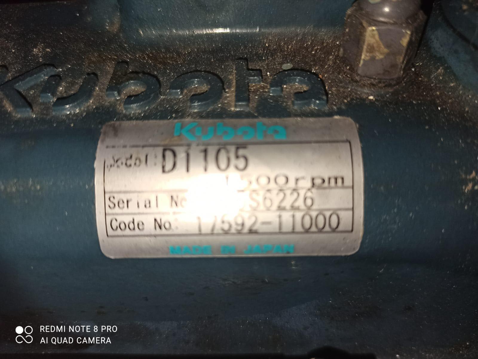

Také o nějaké kogeneraci uvažuji. Kromě TČ nemám jiné topení a komín a kamna nikam nedám. Docela by se mi líbilo použít japonský motor Kubota nebo nějaký podobný. Jsou to celkem nenáročné a odolné stroje. Hluk je také celkem v pohodě.
Zde je někdo prodává.
https://stroje.bazos.sk/inzerat/1445458 ... -Iseki.php
Tomanjan-mám 3válcovou Kubotu 32k v traktoru.Supr,kvalita ,všechno příslušenství spolehlivé,chodí to za pusinky.Tím klady končí.Pokud si to dáš do baráku,spolehlivě se rozvedeš,pokud není paní masochistka.Když ven a máš sousedy,tak tě zlynčují a pokud seš na samotě,tak to někdo vypne kulovnicí.Hnusnej otravnej dýzláckej dusot.Měl jsem vedle boudy z Bundeswehru generátor Hatz silent,hrůza,taky mi ho někdo zabil vodou do nádrže.Používám benzínovou 70m daleko v boudě.Je to přeci záložní zdroj a benzin je jistota.
Motory z inzerátu jsou stabiláky asi od čerpadel.Viděl jsem je montované u vrtů na Kalahari,vždy v kleci proti opičákum.
Jo, to máš pravdu. Taky mám 3 - válec Kubotu. On se ten hluk u traktoru tak nezdá, při práci to nikdo neřeší. Já bych to mohl umístit do sklepa co mám mimo dům pod pergolou. V Německu je nějaký výrobce co tyhle jednotky s kubotou vyrábí nebo vyráběl. Jako palivo používají LTO. Bohužel se mi nepodařilo najít moc podrobností. Našel jsem jen pár fotek. Byla by to myslím moc pěkná hračka.
