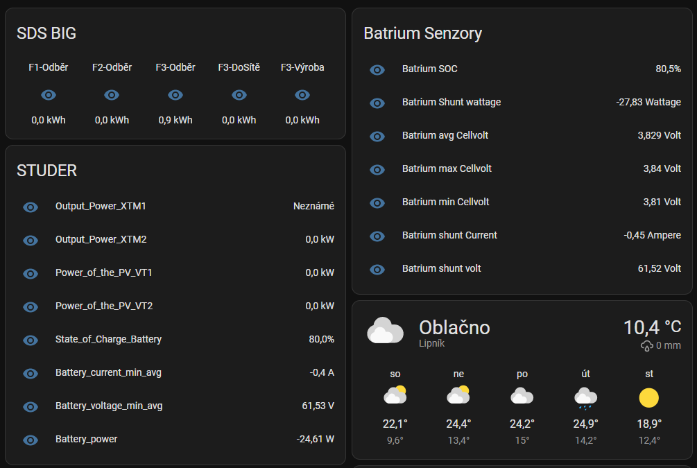

Zkouším Home Assistant s Shelly a měničem Deye a potřeboval bych trochu nakopnout jak mám udělat automatizaci vytěžování přebytků. Z měniče vyčítám údaje pomocí integrace Solarman a chtěl bych, aby se postupně připojovaly spotřebiče podle toho jaký je přetok do DS v okamžiku když je baterie nabitá na 95%. Jako palič přebytků je bojler (2,2 kW) a 3 kW patrona v akumulační nádrži spínaná po 1 kW.

tak nakonec po odstranění mnou zanesených chyb jsem to nějak rozjel.drcvach píše: ↑čtv kvě 18, 2023 11:45 pmTak jsem se posunul, na vině byl Firewall který komunikaci tiše zabíjel.
Ale o moc dále jsem se nedostal
Nemůže to souviset s verzemi jak jsi psal?Kód: Vybrat vše
2023-05-19 00:02:16.315 - XcomLAN.node_manager.node_manager:N01 - INFO - NodeManager thread running... 2023-05-19 00:02:16.321 - XcomLAN.node_manager.node_manager:N01 - INFO - Searching devices in group 'DeviceType.XTENDER'... 2023-05-19 00:02:16.424 - root - ERROR - 'socket' object has no attribute 'in_waiting' Traceback (most recent call last): File "/home/drcvach/.local/lib/python3.10/site-packages/sino/scom/scom.py", line 71, in write_frame self.set_rx_timeout(rx_timeout_in_seconds) # Set time to wait for the response File "/home/drcvach/.local/lib/python3.10/site-packages/sino/scom/scom.py", line 49, in set_rx_timeout self._ser.timeout = seconds AttributeError: attribute 'timeout' of '_socket.socket' objects is not writable During handling of the above exception, another exception occurred: Traceback (most recent call last): File "/home/drcvach/XcomLAN/XcomLAN/node_manager/node_manager.py", line 202, in _run_with_exception_logging self._run() File "/home/drcvach/XcomLAN/XcomLAN/node_manager/node_manager.py", line 216, in _run self._search_devices() File "/home/drcvach/XcomLAN/XcomLAN/node_manager/node_manager.py", line 252, in _search_devices device_list = self._search_device_type(device_type, addressScanRange) File "/home/drcvach/XcomLAN/XcomLAN/node_manager/node_manager.py", line 320, in _search_device_type response_frame = self._scom.write_frame(request_frame, 0.5) # Set a short timeout during search File "/home/drcvach/.local/lib/python3.10/site-packages/sino/scom/scom.py", line 76, in write_frame response_frame = self._read_frame() File "/home/drcvach/.local/lib/python3.10/site-packages/sino/scom/scom.py", line 97, in _read_frame rx_data_size = self._ser.in_waiting # Check how many bytes available AttributeError: 'socket' object has no attribute 'in_waiting'
Zatím se do logu vypisuje mnoho chyb s chybným parsingem paketů, ale na tom už se nějak dá pracovat.
Ještě jednou vřelé díky mrazíkovi.

SOS Mrazíku,
s vypětím všech sil jsem to nainstaloval, a teď taková podpásovka. Po několika hodinách chodu skriptu se objeví chyba
Error - could not lock mutex!
Děje se to opakovaně, pokaždé trochu jinak dlouho od spouštění. Jednotky hodin. Teď naposledy to běželo 11 hodin. Objevuje se tam frekvence chyby po 10sec., interval dotazu na Xcom mám nastavený na 45sec. Stačí skript zastavit a spustit znovu.
Prosím o tip, jak hledat odstranění chyby.
konfigurace je RPI4, raspbian, HA v modu Supervised. RPI s HA mě tady běží už asi 2 roky, žádně jiné úpravy jsem v systému nedělal. Mám připojené dva Xcomy, jeden pro portál, druhý jsem teď připojil dedikovaný pro HA.
Díky moc za pomoc.

jo a ještě jsem narazil na takovou kuriozní věc. Mám 4xt, 1bsp, 5VT. Podle přiloženého výpisu to ale vypadá, jak když našel VT6. V mqtt exploreru to ale všechno vypadá dobře na 5ks. To spíš jen pro zajímavost. Jediné, co mě napadlo, jestli to není u adresy 300 nějaká multicast vlastnost.

To tu opravdu není nikdo, kdo by uměl kouknout do pythonu a posunout mě přes ten problém s "could not lock mutex!"?redcrown píše: ↑pon říj 09, 2023 9:25 pm SOS Mrazíku,
Díky moc za pomoc.
Pls....
díky

Pokud se programuje s thready, používá se mutex jako zámek. Prostě je to takový pešek, který může držet jen jeden kus kódu. Pokud si ho chce vzít jiný kus kódu, musí si ho zamknout, jenže původní kód ho nevrátil, není volný, nejde zamknout. Všechno kvůli tomu, aby dva kusy kódu běžící současně si vzájemně nepřepisovaly sdílené proměnné. Obvykle je v tom chyba programátora, tady třeba neotestoval souběh dvou volání XcomLAN. Jestli je to možné, dal bych mezi jednotlivá volání nějaký sleep, nebo se před voláním vždy přesvědčil, že předchozí volání doběhlo, pokud ne, poslat mu nějaký reset. Obecně se tyhle chyby dohledávají a řeší dost blbě. V nouzi každou hodinu přestartovat? Jinou knihovnu na komunikaci?

díky za reakci. Já tomu už tak dalece nehovím, by jsem fakt rád, že jsem to s boží pomocí nějak rozběhl. Je to ale zdroják, který již jiným uživatelům běží bez tohoto problému.
Jasně, restartovat jednou za čas by asi šlo.
Jinou knihovnu na komunikaci asi ano, ale zase platí třetí věta.
Uvidíme, třeba se k tomu nějak postaví Mrazík, který to nějak uvedl do života.
