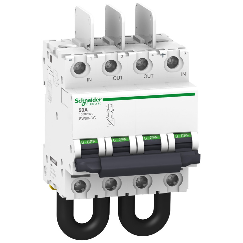

A ano, je to spíše pro bezpečné odpojení panelů, ale důrazně doporučuji odpojovat panely pod proudem v jasné poledne spíše pouze pomocí 4P DC vypínače! a nikoliv pojistkovými odpínači..., na kterých je stejně napsáno: "zakázáno otvírat při proudovém zatížení"!!!!!!!!!!!!!!!!!!
Jedině 4P DC vypínač odpojí vyskonapěťový systém (400V) , který rozdělí napětí např. u mě 400V na 4x jen 100V a oblouk pak nezažehne, neb se přeruší na čtyřech místech současně 8-) (odzkoušno opakovaně v praxi i při plném zatížení 6kW!)
Doporučuji DC vypínač panelů se zhášecíma komorama i uvnitř konstrukce!, např. tento,: https://www.la-maison-electrique.com/62 ... n61699.jpg
(ten je vidět i na té mojí fotce s mojí samodomo FVE 8-) Bezpečnost First!!!)
