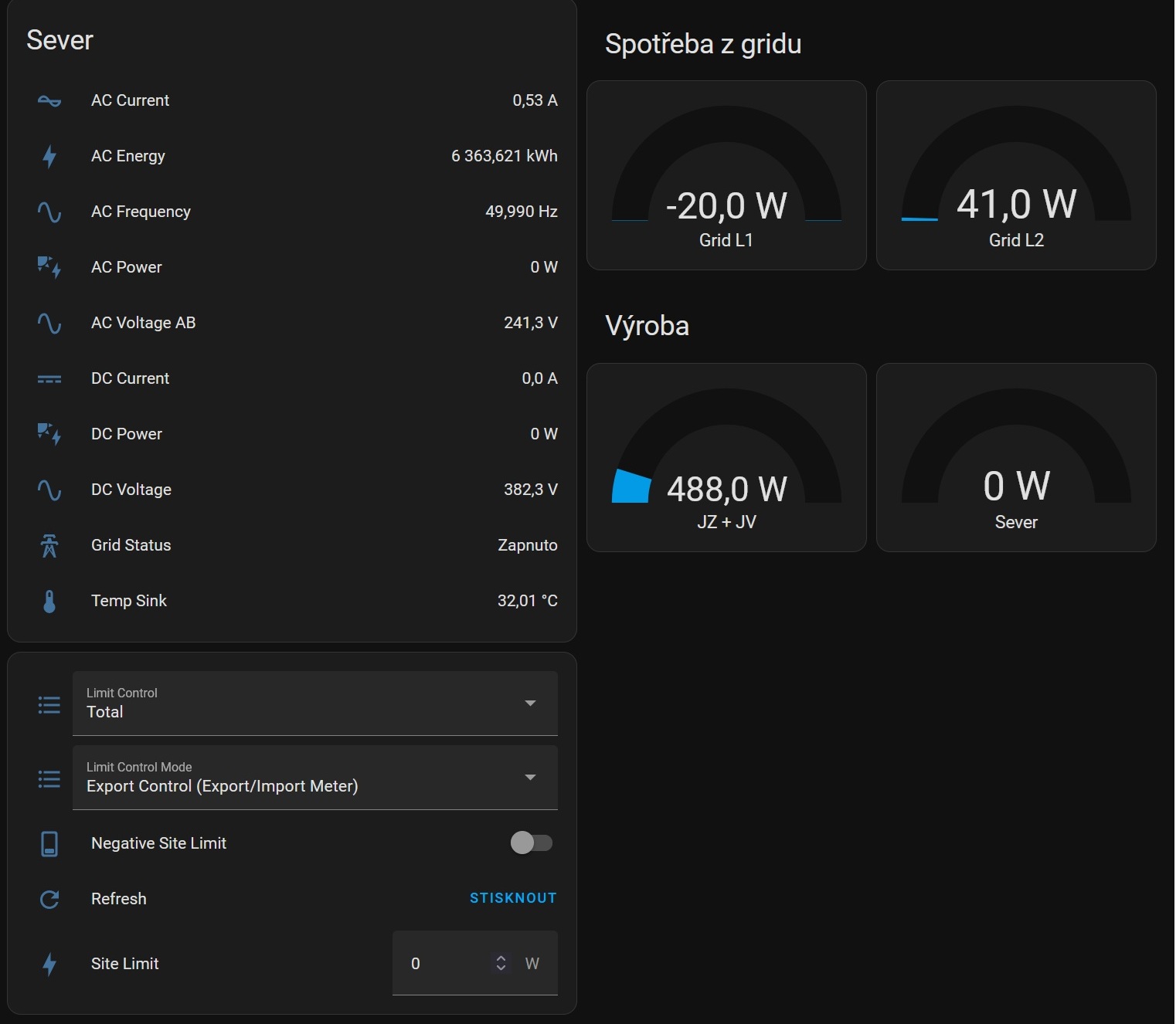

připravuji se na projekt AC coupling SE+Victron a dávám dohromady "manuál" jak vše nastavit.
Moje otázka pro začátek je:
Omezení dodávky do sítě na velikost 7 kW bude platné i pro aktuální výrobu a dodávku z baterie?
Popíšu k čemu se chci dostat.
SE bude napojen do AC IN, tedy nebudu řídit jeho výrobu přes frekvenci. Bude ale mít možnost omezit přetoky při záporné ceně z HA.
Pokud bude spotová cena v nějaké výši chci všechny přetoky z výroby SE poslat do DS. K tomu budu chtít poslat vše co rozhodnu předpovědí spotřeby a výroby z baterie.
Mám omezení do DS na 7,4 kW.
Půjde to nastavit?
Díky
