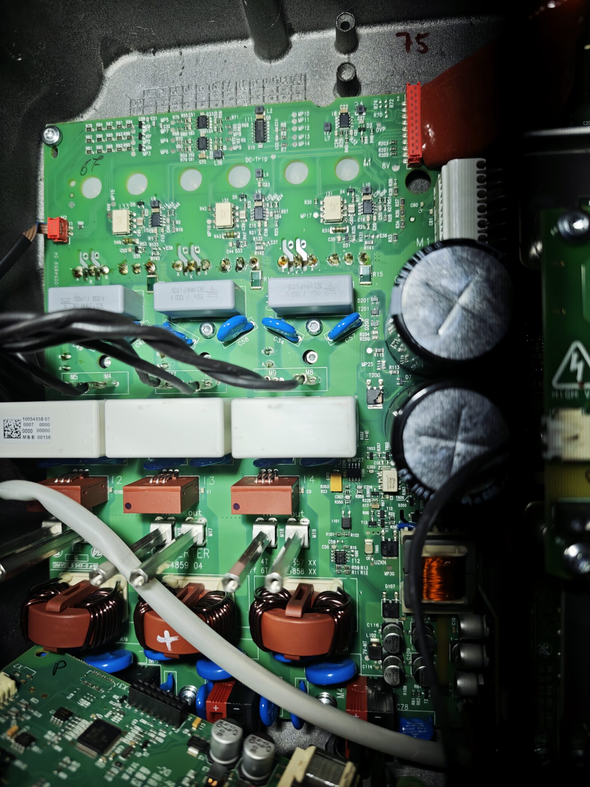

Ahoj,
mám problém s měničem Kostal Piko 5.5 – přestal fungovat. Po rozebrání jsem na desce našel očividně poškozenou součástku označenou jako T200. Nemáte prosím někdo tušení, co je to za součástku? Případně schéma, servisní manuál nebo zkušenost s výměnou?
Díky moc za jakoukoli radu!
Pepa
Pepa
