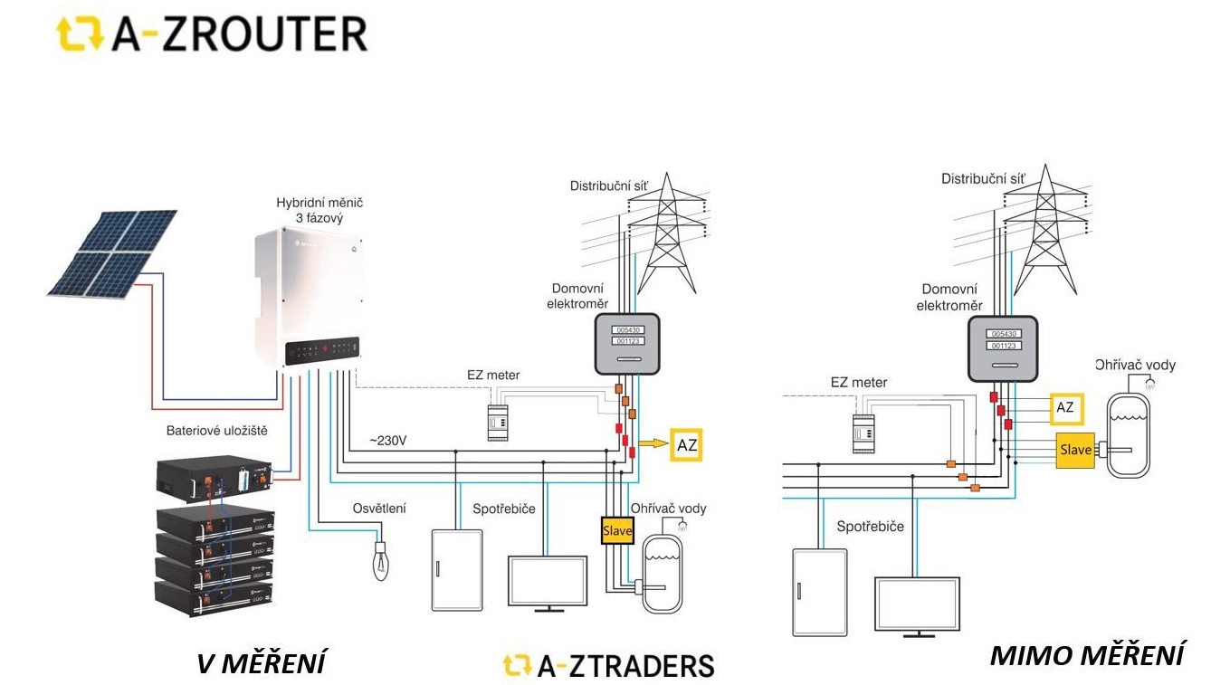

Re: Nákup od distributora a nesoulad s FVE
Stridac je nakonfigurovan poradku.
Co neni v poradku (podle mne) je AZ router. Ten je zapojen podle schematu - MIMO mereni: https://cdn.myshoptet.com/usr/www.moble ... 1713954046
tj. Distrib sit, Merici civky AZ routeru, Merici civky stridace a Stridac.
Takze v tomto zapojeni budou vzdy rozdily, co nameri stridac, protoze je dalsi spotrebic mimo merici civky stridace. Grafy odberu budou videt na Portalu namerenych dat.
Rozdilnou spotrebu tedy zpusobuje zapnuti boileru v cca 10h dopoledne (bez ohledu na to jestli se neco vyrabi nebo ne a prioritu ma stejne dobijeni baterky stridace..). Asi v dobe VT.
Nechaval bych asi boiler nahrivat z prebytku cely den a v dobe NT (casy spinani neznam) dohrival ze site (pokud by bylo nutne).
Pokud bych neco napsal spatne, tak me opravte.
klidne grafy za 24.6.
Ale, zaver napsal uz "pave69"
AZ router zacne v 10h dopoledne nahrivat boiler bez ohledu na stridac. Stridac jeste v 10h dobiji baterku a dobijeni baterky ma prioritu a boiler tedy bere eletriku ze site.

Koukám na schéma a je to přesně jak píše Tomasi02.tomasi02 píše: ↑stř čer 25, 2025 5:19 pm Stridac je nakonfigurovan poradku.
- AZ Router a bojler jsou zapojeny tak, že všechno co půjde do bojleru, se nikdy neukáže v SEMSu.
- A neukáže se to tam bez ohledu na to, jestli se bojler nahřál z přebytků, nebo jestli se nahřál z DS.
- Tohle se musí přepojit, jinak ty čísla nikdy nebudou sedět ani náhodou.
- Naopak AZ Wallbox je zapojený dobře - pokud by se nabíjelo EV, ať už z přebytků nebo z DS, tak se to v SEMSu ukáže správně.
Krok 1 - přehodit měřící trafa střídače tak, aby viděl i spotřebu do bojleru. V baráku nesmí být spotřebič, o kterém čidlo střídače neví.
Krok 2 - na střídači nastavit posílání přebytků do DS.
Krok 3 - nastavit AZ Router tak, aby se začal nahřívat jakmile detekuje přebytky odcházející do DS.
Krok 4 - zakázat, aby se bojler z DS dohříval hned, jakmile si dá někdo sprchu. Dohřev z DS musí startovat až ve chvíli, kdy je bojler vyplácaný ze dvou třetin. Nikoliv jakmile teplota spadne jen kousek dolů.
