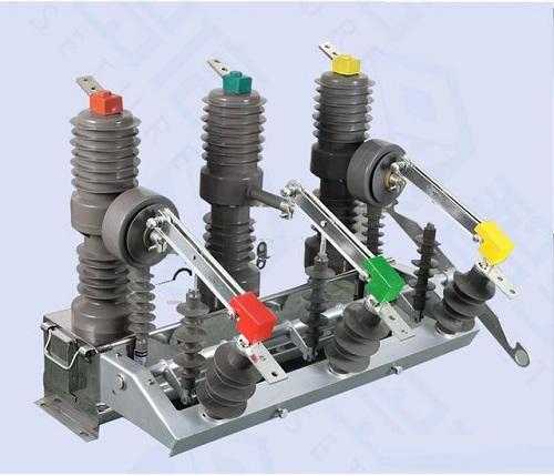

jj takova zarizeni se pouziva pro odpinani 800V do troleji a lidi si asi mysli ze doma 800V je neco jineho a bezpecneho

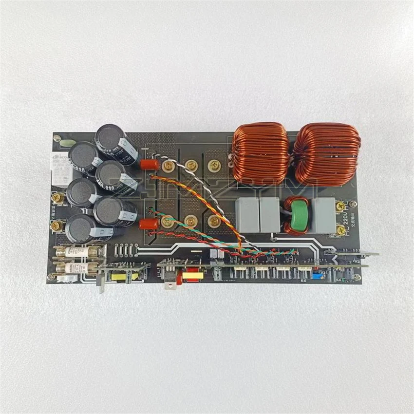

No zrovna ty trafa bych nevypichoval. Čím větší napětí, tím více drátu. To platí zejména o Victron který využívá zastaralou technologii použitím ocelokřemíkových traf. Jinak lepšími polovodiči se dosahuje vyšší frekvence a tím mohou být trafa menší a menší. (s frekvencí roste napětí).
A co izolační odpor a konstrukce, klasické odpory, keramické kondenzátory. Všechno hraje pro menší napětí.
Modul pro konverzi 320 - 800V 12kW se prodává na ALi za 5 litrů. Že by vylepšený King?- Axpert King2 mi převádí 450V DC na 230V AC]
