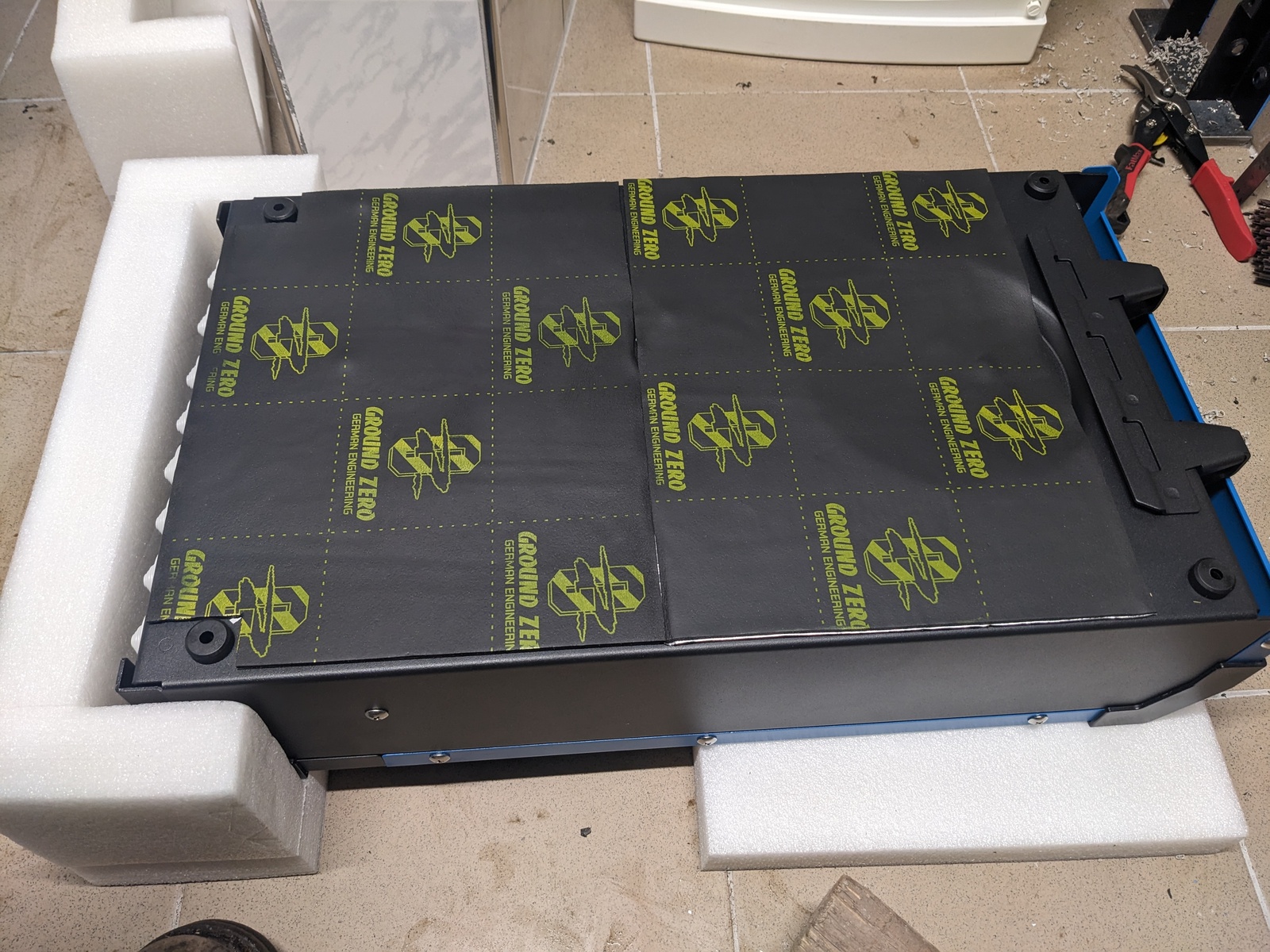

pidi: Nemyslím ventilátory, myslím spíš vrnící trafo. Ty ventilátory se taky spustí až od zahřátí, ale ty tolik slyšet nejsou. Spíš to trafo. Uvažuji, že to zkusím podložit nějakými silentbloky ať to tolik nepřenáší vibrace do stěny, ale musel bych to odstavit, odpojit, sundat ... teď, těžké je to jak sviňa, v jednom člověku.

Před montáží jsem trochu tunil, ještě mě čeká demontáž a výměna ventilátorů za tišší.
