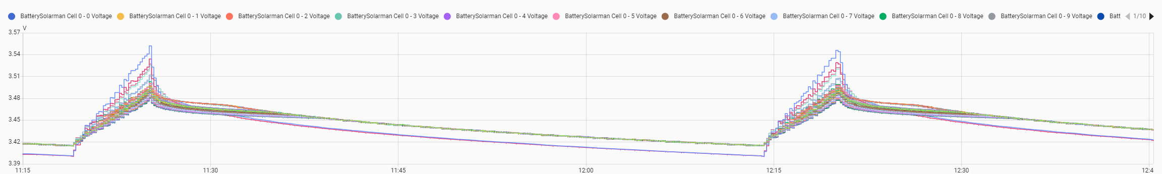

Momentálně sedí na 97% při nastaveném nuceném nabíjení a nenabíjí se na vice již den.
Články se za poslední dva dny hodně srovnali, ale v návodu jsem nevyčetl specifikaci maximálního rozdílu mezi články, pouze že by neměl být velký.
Ne že bych očekával od "vzdáleného monitorování" že by se ozvali, ale když už jsem je týden uháněl s kapictou baterie tak mohli poskytnout trochu užitečné informace.
Pokud bych nebyl pokročilý uživatel tak bych si toho asi nevšiml.

Posílám jen pro představu, jak dochází k "rozbalancování" článků při určitých nabíjecích/vybíjecích proudech.
vybíjení jako vždy, řádění v kuchyni, truba, 2x plotny (2x to šlo do "overloadu")
nabíjení zatím letošní rekord, bylo bez mraku
samozřejmě, má-li se to vztahovat k těm "pivním basám" od Pylontechu, jsou tam trochu jiné vybíjecí proudy vzhledem k celkovému napětí a počtu článků.
Pokud to je v záruce, tak to řešit s dodavatelem, ale ... známe jak to chodí, zvlášť u baterií. Pokud tam nesvítí nějaký "alarm" tak uhrát to jen na "nevyrovnanou" kapacitu článku, no ... to se musí asi jen zažít.

Re: Plontwch Froce H2 10,6KWh
Když se detailně podíváam na graf tak to (dle mého lajckého úsudku) dává smysl.
dva problemativké články se srovnávají, ale jakmile klesnou pod 3,46 tak začnou ujíždět. Tím pádem hádám že balancování probíhá jen v té nabíjecí fázi cca 20 minut z každé hodiny.
Bohužel se nejsem schopen připojit do střídače a nařídit nějaké opravdu slaboučké nabíjení baterie abych je zde udržel delší dobu. Mám podezření že střídač je "uzamknutý" od firmy co jej instalovala.

Podle toho posledního grafu bych to viděl na 2 dost "načnuté" články, to je ta modrá a červená čára. Jde to vidět v těch dvou nabíjecích cyklech. Celou dobu jdou cca 20mV pod ostatníma pak se začne nabíjet a lup, najednou jsou ta samé články zase o 30mV v maximu nad ostatníma. Kdyby tak ještě byl přiložen graf nabíjecího proudu ze stejné doby, to by bylo žůžo
. To by možná i mohl být klacek na dodavatele.
dako píše: čtv úno 20, 2025 1:28 pm Podle toho posledního grafu bych to viděl na 2 dost "načnuté" články, to je ta modrá a červená čára. Jde to vidět v těch dvou nabíjecích cyklech. Celou dobu jdou cca 20mV pod ostatníma pak se začne nabíjet a lup, najednou jsou ta samé články zase o 30mV v maximu nad ostatníma. Kdyby tak ještě byl přiložen graf nabíjecího proudu ze stejné doby, to by bylo žůžo. To by možná i mohl být klacek na dodavatele.
Předpokládám že šlo o toto?
Oba dva články jsou z jedné cihly, pokud jsem tomu dobře porozuměl.
Zatím jsem nenachal recenzi na refsite, tam mohu nechat ověřenou recenzi. Tak pokud se to tímto způsobem nevyřeší tak je to jeden z dalších kroků (co vím tak na to hodně slyší).

k ziat007 a jeho grafům:
jestli to chápu, tak H2 10,6kWh jsou 3 bateriové bedny tj. systémové napětí 288V.
Články jsou 37Ah, napěťový skok u problematických článku je 150mV při proudu 0,7A (výkon cca 200W) a to je přibližně 0,02C celkové kapacity baterie.
Nic moc, ale než se vynese ortel, chtělo by to udělat několik (řízených) cyklů a sledovat grafy, a taky důkladnější kontrolu nastavení. Takhle od stolu se fakt těžko radí, kór, pokud to nemá uživatel celé pod kontrolou.

Luky, prosím tě, asi mě tu na foru moc neznáš, pravda dlouho jsem tu nepřispíval, ale podívej se co jsem tady, i za ten krátký čas, pár měsíců,napsal.
Ty grafy samozřejmě, co tu posíláš, ty všechny znám, sám jsem je tu už v minulosti posílal a řešil jsem, že ano, nejde u LiFePo rozeznat SoC dle napětí článku (thread o JK-BMS). Tak je fakt zbytečné mě v tomto směru poučovat. Fakt nežiju v v nějakých obecných poučkách, jak se mi tu snažíš podstrčit.
Navíc bavíme se o balancování a ne o metodice určování SoC. To jsem tady taky rozebíral jinde.
Jestli vidíš problém v napěťovém rozlišení LiFePo článků 150mV v rozsahu SoC 15 - 95% tak problém to není, ono to spíš měří v poměrových hodnotách než absolutních ikdyž se to tváří že to měří v rozlišení 1mV. To jen pro doplnění.
Jestli máš pocit, že se řídím obecnými pravidly, tak je to možná proto, že mluvím o BMS obecně a neuvádím konkrétní typy. Pro mě jsou vodítkem "tvrdá" data z grafů, a né příliš zdůvodňovat, proč se který balancér/BMS chová tak, či onak. Pouze mohu poukázat, že se něco chová nekorektně, nic víc.
