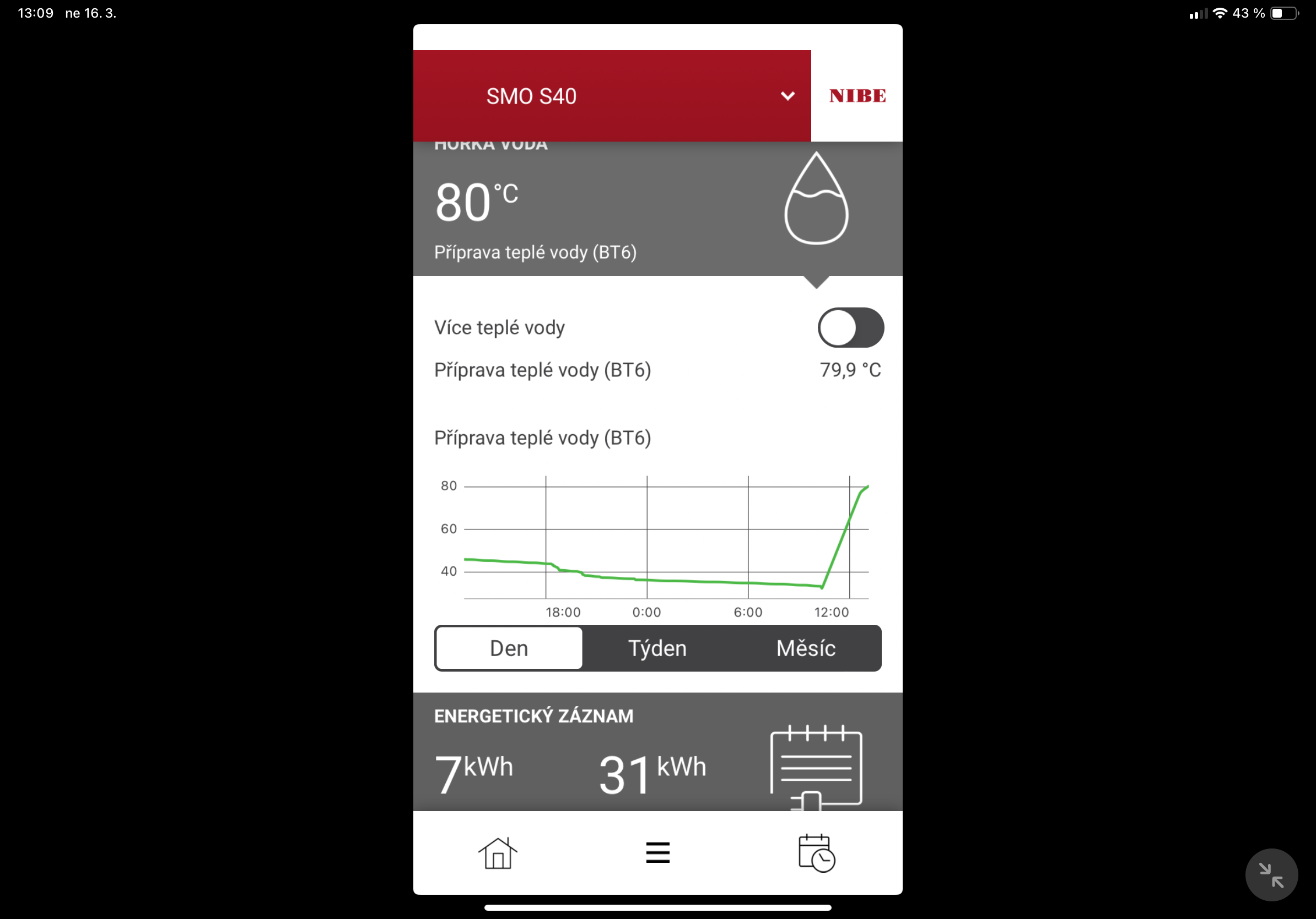

V 10:25 jsem mel ve 300 l nadrzi uz jen 32° a zavaly pretoky. Ted 13:10 je tam 80°

ClonyXXL píše: ned bře 16, 2025 1:14 pm V 10:25 jsem mel ve 300 l nadrzi uz jen 32° a zavaly pretoky. Ted 13:10 je tam 80°
To vypadá krásně ten obrázek. Já doma pořád řeším, že žena má prý málo teplou vodu a je jí prý málo pro rodinu.....
