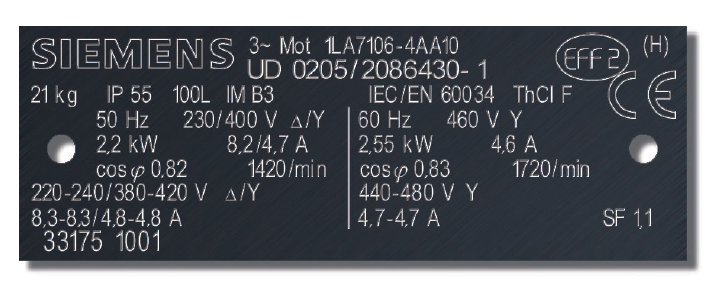

Jako neelektrikář bych řekl, že bude mít menší výkon. Co to je za motor, že v této malé výkonové řadě nemá zapojení do D/Y 230/400V?
