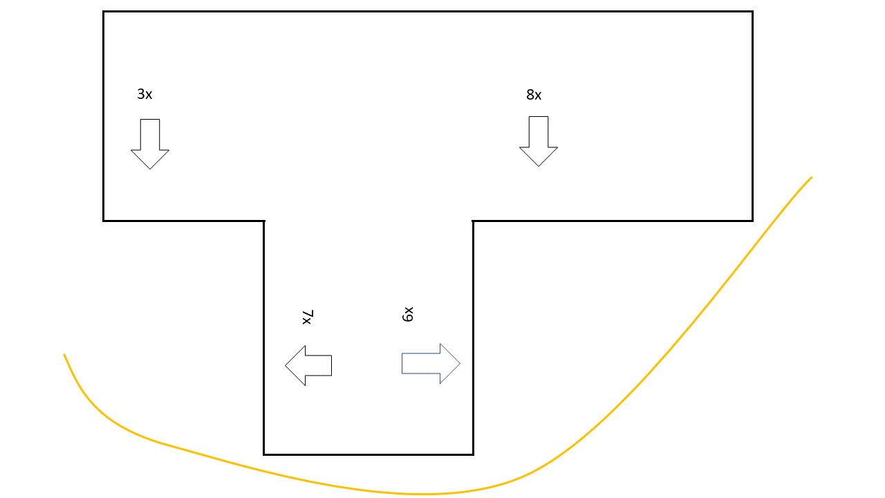

Dobry den, mohl by mi nekdo poradit se zapojenim panelu na strese? Planuji pouzit stridac GoodWe ET - 10 kW, ktery ma 2 MPP trackery. Nanestesti ja mam na strese 4 "pole" (viz obrazek [1]). Proste seriove zapojeni asi nedava smysl, protoze nikdy nebudou obe "L" podobne osvetlene. Existuje nejaky optimizer/DC-DC konvertor, ktery bych mohl dat na cele pole (nikoli na jednotlive panely)? Pripadne jine vhodne reseni zapojeni?
[1] Zluta cara je slunce behem dne. Sipky urcuji orientaci panelu. Strecha ma sklon 45st.

To je výborná strecha, juh by som dal na jeden regulátor, východ na druhý a západ by som zrušil, východ je prioritnejší na dobitie po noci. Ale ak chceš všetky panely, tak by to fungovalo aj tak, že ľavá strana juh+západ jeden regulátor a pravá strana juh+východ. Iba to nebude úplne dokonalé využitie energia z panelov.
Ale samozrejme nie v sérii, ale ale stringy paralelné aby sa sparelelnili tie k sebe kolmé panely. Takže napr. 3S a počty z ľava juh3, západ6, východ6 a juh 6 ak nedokážeš dať nijako 9.

Atman píše: čtv bře 10, 2022 12:47 pm......Takže napr. 3S a počty z ľava juh3, západ6, východ6 a juh 6 ak nedokážeš dať nijako 9.
Píše "GoodWe ET - 10 kW". Tedy to co radíš je mimo mističku.

Atman píše: čtv bře 10, 2022 12:47 pm ...západ by som zrušil, východ je prioritnejší na dobitie po noci...
Absolútne nesúhlasím... žiadny západ určite nerušiť - dobije baterky na noc.
A čo sa týka tvrdenia o východe - toto možno platí pokiaľ máš PB baterky ktoré je potrebné čo najskôr znovu dobiť, nie pre LI batérie... A navyše býva v roku také obdobie kedy doobeda sú hmly a slnko sa objavuje až okolo obeda a potom je už jasno...

Uvazoval jsem pouzit Tigo TS4-A-O. Maji max 90V, takze na moje panely s Voc 41,2V by slo pouzit jeden na dva panely. Potom je uz jen otazka na ktere panely to dat.
Ta vetev 8x a 3x je skoro na jih (asi 15st vic na vychod). K tomu pridat ten 6x a osadit TS4-A-O. To jako jeden string. 7x nechat jako dalsi string.
A nebo proste 7x osadit TS4-A-O a spolecne s 3x jako jeden string. A 8x + 6x (s TS4-A-O) jako druhy string.

Vlastni provedeni elektropraci chci nechat udelat firmu. Myslim, ze tohle neni vec, ve ktere by se mel vrtat amater. Ale chci jim pripravit vsechny veci jak to chci udelat. Nemam pocit, ze vetsina "solarnich firem" nad timhle chce a umi premyslet. Neresi, ze panely budou mit podprumerny vykon atp.

Jsou i firmy které to řeší jen se špatně hledají a ještě hůře na tom jsou s časem. Každopádně je tam mnohem víc proměnných které je dobré zohlednit . Zkus sem dát foto z Google mapa satelitní jak je ta střecha přesně tvarovaná. Doplň jak jsou na tom hromosvody atd ono to není jen namalovat mapku
