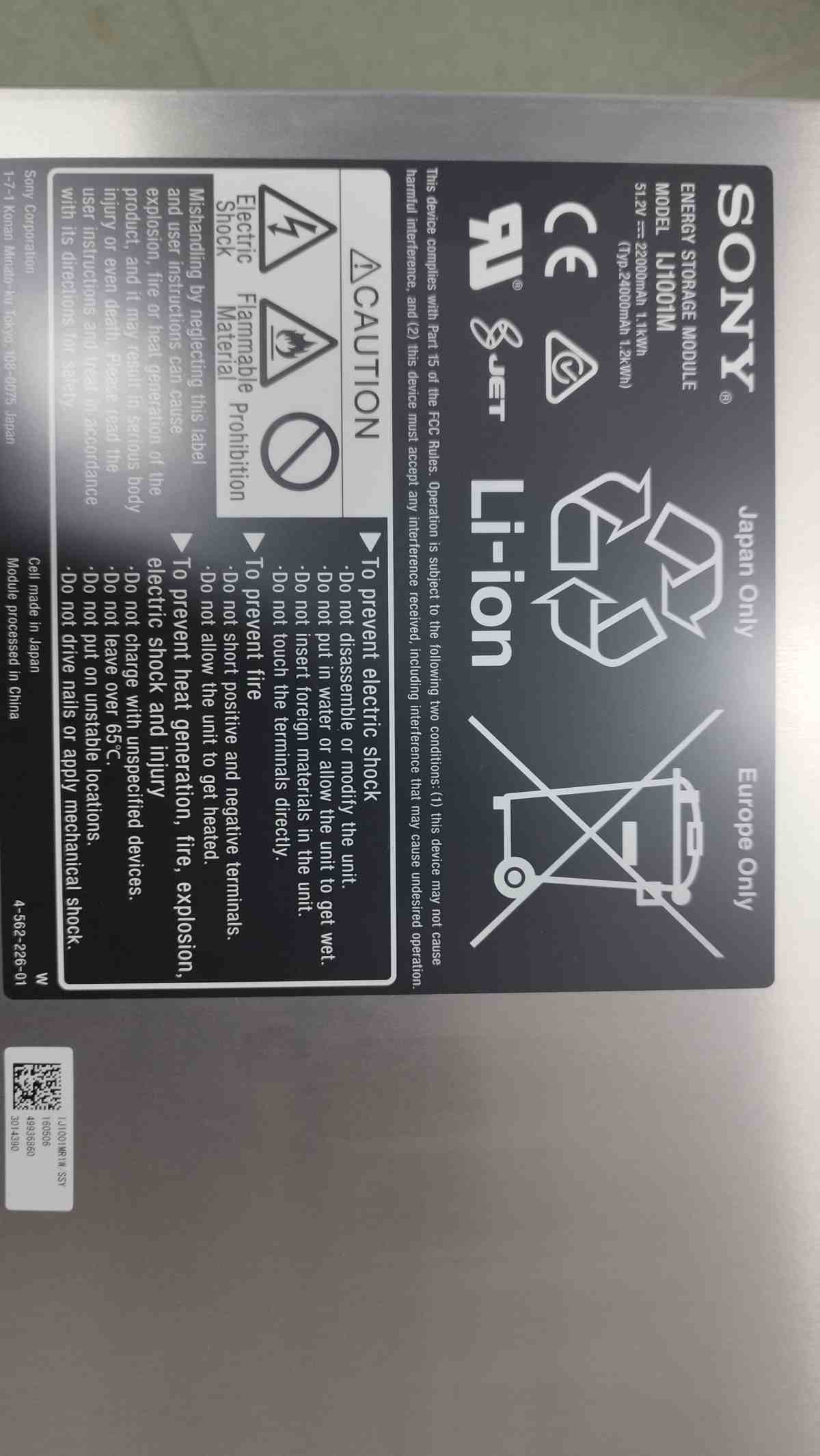

Nastane rozšiřování
Získal jsem kompletní sestavu HFVE - Fronius Symo Hybrid + Fronius Battery Box + Fronius Smart meter. Sestava má něco naběháno, ale před demontáží byla plně funkční bez omezení.
Konkrétně se jedná o Fronius Symo Hybrid 5.0-3-S
Battery Box je osazen osmi moduly baterií LI-ion s využitelnou kapacitou 1,2kWh, takže celkem 10kWh.
Info z displeje Battery Boxu
