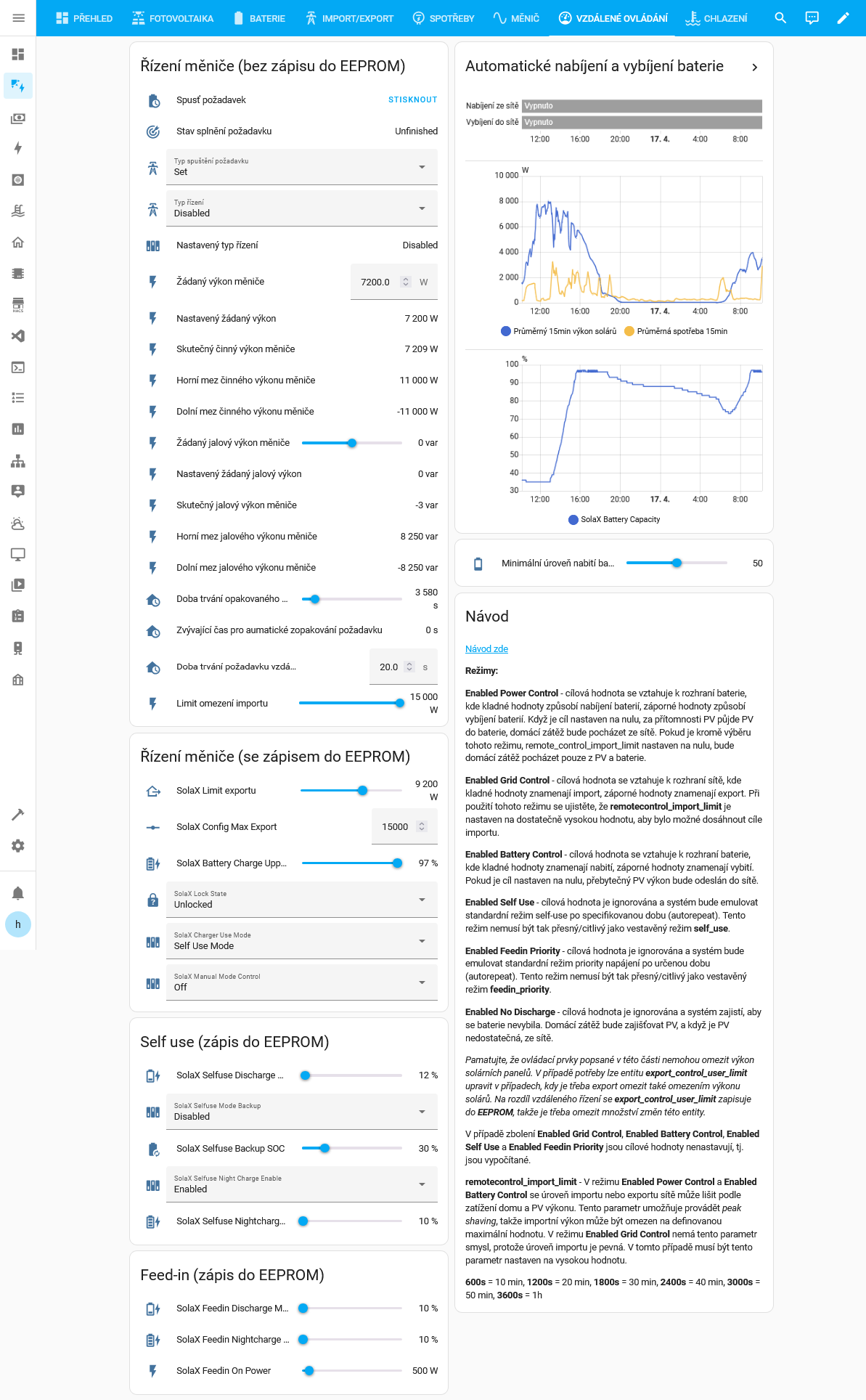

Ona to také není jen jedna entita. Je toho potřeba nastavit více a SIC! ruční export neumí asymetrii, takže je třeba přitom na to myslet. Já to mám řešené takto: Když to pak chceš spustit nějakou automatizací, tak ten spouštěcí krok vypadá takto: Ta absence asymetrie to bohužel dost kazí s ohledem na kontinuální export nějakého malého výkonu. Aby to bylo k něčemu, tak potřebuješ zajistit, že výkon exportu bude vyšší než spotřeba nejvytíženější fáze * 3. Když jsem se zamýšlel, jak se k tomu postavit vzhledem ke sdílení, tak mi to vycházelo tak, že v prvních 10 minutách** je si třeba posbírat data o spotřebách ze vzdálených HA, udělat předpověď na posledních 5 minut a před uzavřením čtvrthodiny tam vysokým konstantním výkonem vyexportovat kolik je potřeba (vzhledem na to, kolik už tam samovolně přeteklo v první části čtvrthodiny). Zatím popravdě ještě nejsem rozhodnut, zda to vlastně stojí za to, tuhle hrůzu implementovat...
** ten poměr pozorovací fáze a exporotovací fáze by šel též stanovit dynamicky podle potřebných kWh

Solax se nechá poměrně pěkně řídit přes Modbus Power Control, detaily na: https://kb.solaxpower.com/solution/deta ... 67a87b01d2, sám to využívám třeba na nabíjení ze sítě při nízkém spotu v zimě.

jj to je přesně ono. Ale je to symetrické, což u nabíjení není problém, pro vybíjení se tím už ale musí počítat.xmasin píše: ↑čtv dub 17, 2025 11:42 am Solax se nechá poměrně pěkně řídit přes Modbus Power Control, detaily na: https://kb.solaxpower.com/solution/deta ... 67a87b01d2, sám to využívám třeba na nabíjení ze sítě při nízkém spotu v zimě.

centaurian - diky moc za odpoved, po tydnu jsem myslel, ze muj dotaz zapadl a potom mi asi neprislo upozorneni.centaurian píše: ↑čtv dub 17, 2025 10:19 am
Od 1.8. mi zacalo fungovat sdileni elektriny, tak jsem se zacal zase shanet po informacich a podival se na toto tema.
Ten obrazek - to je tvoje soukrome nebo to je nejaky volne stazitelny HACS?
Pro muj ucel bych potreboval ( nejaky cas podle nejake podminky ) udrzovat dodavku elektriny do site ve vysi 2.5kW - i kdyby to melo byt chvilemi z baterky. Nevadi mi, pokud budou nejake pretoky navic distributorovi, stejne budu mit odkup.
To "doplnovani" vykonu na konci 15 minutovky je dobry hardcore, teoreticky to asi muze fungovat, ale skoro bych se bal zaruky od Solaxu - aby to nepouzili.

jj. Je to můj výmysl, který postupně upravuji/vylepšuji podle toho jak mám chuť. Když se koukám, na ten screenshot, tak dnes už tam toho mám zase o fous víc - byť to stále zdaleka není ideální, zrovna dnes to moc dobře nezafungovalo (léto, nízké ceny a hnusně). Není tam vlastně nic nestandardního - vystačí si to s Solax Modbus, Czech Energy Spot Prices a EGDdistribuce Zbytek je uživatelský yaml a skripty/automatizace.
Pokud si to chceš vyzkoušet/ošahat jak to reálně funguje, tak si stačí přidat ty entity (vlevo nahoře - viz ten původní screenshot) a můžeš si zkusit něco vyexportovat (případně nabít baterku).
