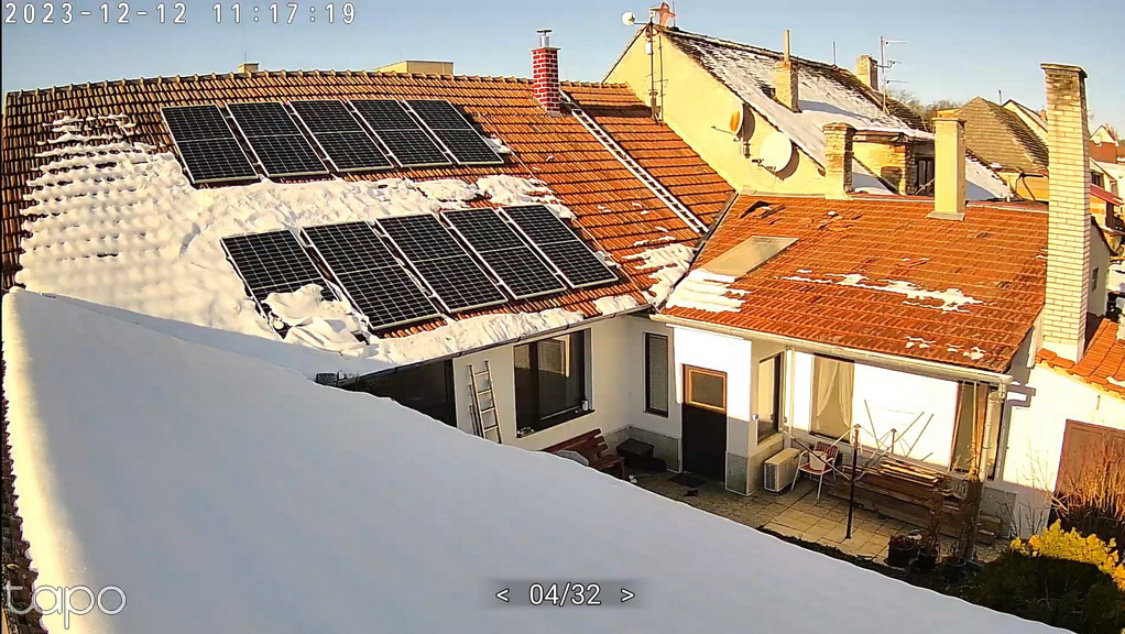

Kamera Tapo C320WS v provozu.
Díky edovi22 za doporučení.
Instalována kvůli detekci sněhu na panelech. Zatím tam žádný nebyl! Takže spokojenost. :lol:

Momo píše: čtv srp 29, 2024 4:06 pm Kamera Tapo C320WS v provozu.
Prosím, potěšení je na mojí straně! :D Neboj sa, dočkáš se sněhu...

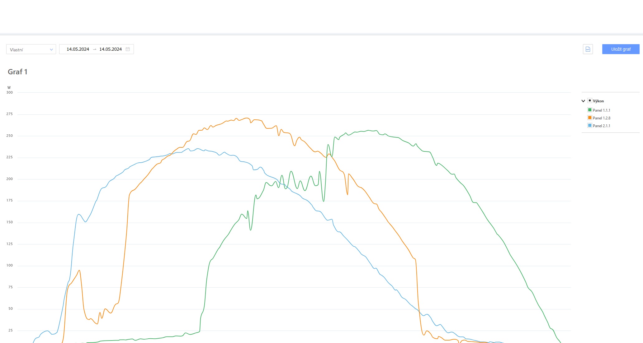

Youda píše: sob led 21, 2023 12:56 pm Ano, vstupuje do toho spousta faktorů. Plocha, nosnost, vítr, stíny, náklady atd. Někde prostě podmínky nedovolí nic jiného, než kompromisní řešení. Z pohledu celého roku ty stříšky zas tak špatné nejsou, viz níže.
Nějak jsem zabloudil do tohohle tématu a já mám tedy poznatek z výroby JV a JZ směrů takovýhle.
Chápu, že jste řešili spíše zimu, ale pokud máš FVE bez baterky to natažení do delší doby se hodí.
Ten lavor ráno dělá sousedův ořech.
Je to z doby mojí instalace, kdy byly jen dva stringy o 1,8 kWp. A jak je vidět posunutí výroby v čase tam je.
JV má 32* a JZ má 50*.
Dneska jedu i SV, panely dají 2/3 oproti JZ. Ale když nemáš místo, ty 2,5 MWh za rok se ti hodí vždy.
SolarEdge 5000 HD, panely AEG JV a JZ, AEG SV, SolarEdge Optimizer P300 a P401, PLC Unipi Patron M527, elektroměry EM 340 a EM111 Modbus

Pak tu mám graf z 28.1., panely 300Wp.
panel 1.1.1 je JZ 50*
panel 1.2.8 je JV 32* - utopeno v zahradě a odpoledne stín od domu
panel 2.1.1 je SV 25* - to v zimě nedává skoro nic
A ještě jeden z 14.5.
AC coupling s Victron MP II 5000, 3x 16kWh MB31 JK BMS
http://www.pocasinakladne.cz/

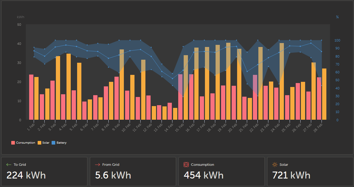

Zkušenosti z roku 2024:
- funguje vytěžování do bojleru a vytápění
- v prosinci vyhřívání bojleru jenom třeba nad 95 % SOC, rozhodně nenastavovat méně, jinak bude chybět elektrika, ve světlejších měsících možno SOC snižovat s ohledem na předpovědi výroby
Cíle pro rok 2025:
- důsledná, ale odpovědná spotřeba přebytků doma - bojler, přitápění v přechodných obdobích
- výkup za fix
- sdílení elektřiny, co největší počet partnerů
- nákup za fix, pokud bude lepší cena výkupu, jinak spíš spot. nejsem rozhodnutý

Výsledky za 2025/01.
Proti 2024/01 výroba o 23 % nižší. A to ještě vše vylepšily poslední dva dny. Jinak bída.
Snažím se zužitkovat co nejvíce elektřiny doma.
Na elektroměru (PND) shodný odběr jako ve VRM. Dodávka také.
Soběstačnost v elektřině 92 %. Ze sítě jenom 26 kWh!
Ohřev TV jen poslední dva dny.

Výsledky za 2025/02.
Proti 2024/02 výroba o 30 % vyšší. Únor se povedl.
PND a VRM se liší v odběru minimálně, v dodávce 219/224 kWh, to je taky podobné.
Soběstačnost v skoro 100 %. Ze sítě jenom 7 kWh.
Do bojleru cca 130 kWh, do topení 0 kWh, tohle jsem neřešil.
Spotřeba plynu za 2025/02 - 1.160 kWh = 2.610 Kč včetně DPH + pevné měsíční platby.
(tady se projevily mrazy, i když má únor méně dní, podobná spotřeba jako v lednu, navíc jsem ohříval bojler elektrikou)
Tohle je zatím pěkné. Za sezónu 4.589 kWh = 10.218 Kč + pevné poplatky. Od ledna 2,25 Kč/kWh (dříve 2,20 Kč/kWh) včetně DPH a distribuce.
Chtěl jsem roční spotřebu plynu do 5.000 kWh, to by mohlo vyjít. Ale sdílím teď dráž než je cena plynu, tak se do toho nenutím.
Mohl jsem přitápět elektřinou, ale cena na spotu byla výrazně vyšší než těch 2,25 Kč/kWh, proto jsem to nedělal.

Ještě graf.
Je vidět, že odběr z DS 6 kWh byl pouze technický při dodávce do DS.
Únor moc pěkný. Více než polovinu dní byla výroba 30-40 kWh/den. A krize s nízkou výrobou byla nejvýše 3 dny v řadě.
